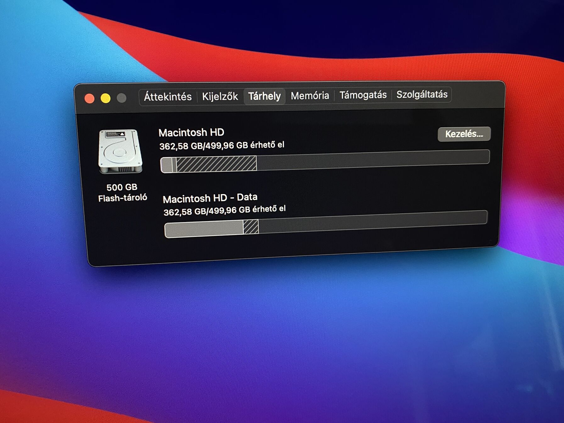

Szeretném megtanulni ezt a részét is és iMac terén még új vagyok.
Olyanná szeretném ,mikor új volt a gép ,nem foglalt semmi szemetet a ssd ,és meg is szeretném tanulni ezt a részét hogyan kell normálisan végrehajtani ,esetleg ha majd eladom vagy bármi jó ha tudom.
Nem szükséges most semmiről biztonsági mentést csinálnom szóval ezt a részét ki kerülhetem.
Ha jól tudom az aláírt MacOS rendszereket vlhogy még feldobja az apple ,de ha nem az sem baj ,csak hogyan tudom teljesen csont újra varázsolni a gépet?És fontos ,hogy nekem utána ne mutasson semmilyen Macintosh HD data partíciót sem.
Kókuszdió
Frissítettem és vissza szerettem volna rakni az előző frissítést (11.5.1) ,lényeg hogy a command+r kombinációval töröltem a Macintosh HD t és most újratelepítettem ami legalább félóra volt.
Viszont ugyanaz a 11.5.2 rendszer ment vissza mint volt.
Most meg látom ,hogy a lefoglalt terület sem szabadult fel közben meg üres lett a gép és két db Macintosh HD t jelez a második data névvel.Hogyan tudnám teljesen tisztára telepíteni a gépet pl. 11.5.1 el (még alá van írva) úgy ,hogy egy darab partíciót jelezzen mint eredetileg volt és ne foglaljon a 500gb helyből felesleges 140gb-ot a semmire?

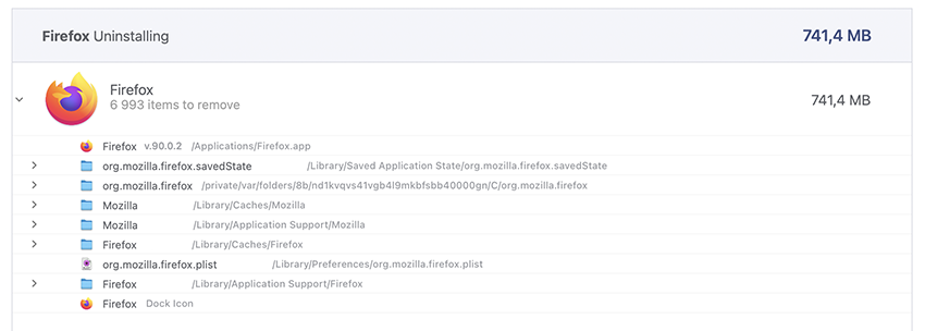

honeypot
#34946
Ezt csak úgy itt hagynám, ennyire takarít maga után a macOS (az egyéb részt kell nézni bal oldalon)... és ez nem egyedi és jajj, majd kitörli az egészet, dehogy, majdnem mindig több száz giga szemetet termel. Nyilván munkára használom, vágok vele, de pl a Final Cutban külön törölni szoktam a projektfájlok szemeteit.

honeypot
#34946
Most nem igazán értem a problémádat, te leírtad, hogy szerinted elég az alkalmazást törölni, én leírtam, hogy a szemetet sem árt. Nem akarok most ebbe mélyebben bele menni és a Firefox egy példa volt, ennél sokkal komolyabb szemetek is megmaradnak más alkalmazások esetében, de olyan is van, ahol semmi. Azon múlik, hogy a fejlesztő miként írja meg. Nem értem, hogy miért probléma neked, ha más "tisztán" tartja a gépét?

blakey
#34945
“érdemes törölni ezeket” - ezt azért gondolom te is belátod, hogy ez nem túl technikai jellegű válasz. Miért érdemes?
Fut a háttérben? Nem.
Memóriát használ? Nem.
Lassít valamit? Nem.
A tárhelyet foglalja? Igen. Viszont a példaként felhozott Firefox 50kB “szemetet” hagyott hátra, ennek az ártalmatlan 50kBnak a felszabadítására pedig kell egy 200x nagyobb méretű 10MB-os appcleaner. Nyilván a 10MB sem méret manapság, de aki 50kB miatt aggódik annak kellene a 10MB miatt is. -
honeypot
blakey
#34943
Megnéztem. A Firefox alkalmazás kb. 400MB. A cache nyílván attól függ, hogy mennyit használtad, de az csak cache, egy idő után törli a rendszer magától.
Szóval marad a többi mappa:
~/Library/Saved Application State/org.mozilla.firefox.savedstate 25kB
~/Library/Application Support/Mozilla 12kB
~/Library/Preferences/org.mozilla.firefox.plist 4kB
Ezekben a fájlokban a Firefox beállításai, az ablak méretei, helyzete van elmentve, semmi olyan ami a háttérben futna.
Tehát összesen nem egész 50kB-ot hagy maga után. -

honeypot
#34942
Nézd meg a képet, amit linkeltem vagy olvass el egy-két alkalmazással kapcsolatos törlési folyamatot, látni fogod, hogy önmagában a fájl törlése kevés a teljes tisztításhoz. Én eljátszottam egy-két alkalmazással, tiszta törlés csakis manuálisan a többi fájl törlésével lehetséges vagy app Cleaner, csakis így lesz tiszta a törlés.
honeypot
Rebelf
#34940
Semmilyen tisztító appra nincs szükség macosen. A törölt alkalmazás nem hagy maga után semmilyen futó folyamatot, semmilyen kiegészítő szolgáltatást, semmit ami processzoridőt vagy memóriát venne el. Ami maradhat az esetleg 1-2 fájl az alkalmazáshoz köthető saját beállításaiddal.
