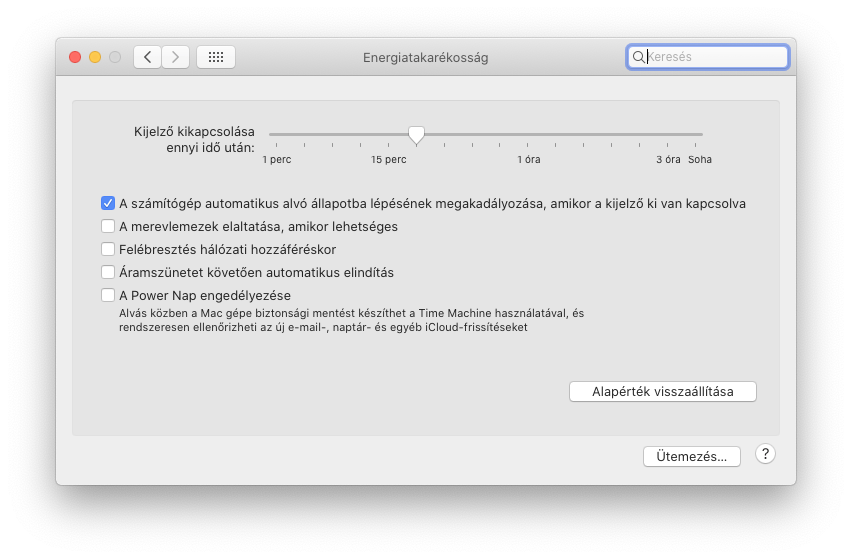

Semmi iClouddal kapcsolatos cucc nem fut, és egyébként is, ki van kapcsolva a power nap. [kép] Mellesleg ugyanez volt a bajom anno a MBP-val is - az is folyton felébredt (bekapcsolt a rákötött monitor). De az legalább pár másodperc után visszaaludt, a Mini nem. Felébred és utána ott áll, mint tehén a lucernásban...
