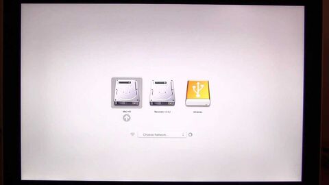

A fekete kep akkor, amit tapasztalsz, az nem mas, minthogy kikapcsol a gep. A csik pedig amit latsz, egy futo fsck folyamat progress barja lesz (ez Windowsos analogiaval erve a scandisk). Tehat, az ezen a ponton biztos, hogy a filerendszer serult (de lehet, hogy a storage eszkoz is, de lehet hogy az nem. azert irok eszkozt, mert ugyan gyarilag merevlemez volt a gepben, de akar ssd-re is cserelhette valaki). Ez egy 2007-2008-as gep egyebkent. Elvileg OS X 10.11-ig (El Capitan) fel lehet tapolni hivatalosan, ha teszel bele eleg ramot, nem hivatalosan pedig teljes hw gyorsitassal el lehet jutni 10.13-ig (ehhez meg par honapja jottek biztonsagi frissitesek is). En mindenkeppen a hivatalos 10.11-et javaslom eloszor es ha ott minden mukodik, akkor lehet a hw upgrade (cpu csere, illetve ha kell WiFi a jovoben, akkor WiFi modul csere) es a kiserletezes. Mindenesetre megismerni valamennyire meg lehet rola a rendszert 10.11 eseten is.
Értem 😊 Annyit megtudtam fekete a hátulja,és a talpán ott a címke. Lefótozta a párom,amennyire látom. 20" 2.4Ggz 1gb 320gb gondolom valami ős régi cucc, lehet nem is éri meg kinlodnom vele
Azt hittem újabb lehet mert külsőleg szép ,egész nagy gépezet.
Igen van logo tölt,utána feke kép van ha végzett
ilyen képet ad
Node, azt irta, hogy megjelenik az Apple logo (tehat nem feher), egy ido utan pedig fekete lesz (ami szinten nem feher).
Ami nalam jart az osszes ilyen gep mind vagy be se kapcsolta a kijelzot es mar a diagnosztikai led sem gyulladt ki, vagy bekapcsolta de feher volt es semmi nem latszott. A firmware szurke szine se.
