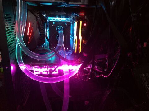

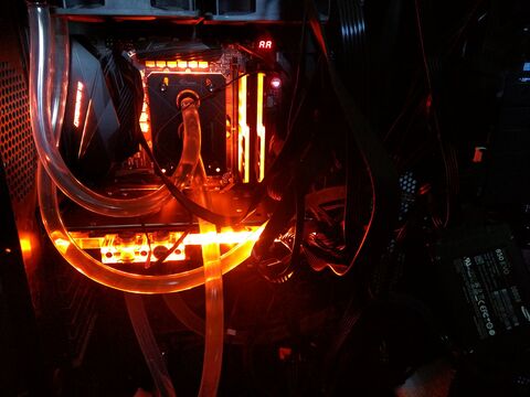

De ez az, hogy le lehet, de akkor meg pont az veszik el, amiert ezzel is gondoltam, amikor terveztem ezt a gepet. Jo masfel evvel ezelott. Pont az a baj, hogy nem a villogas kell, hanem egy kellemes szint szeretnek latni. Ennyi. Ugyanannyi a letjogosultsaga, mint pl a vizhutesnek egy PCben, ami szinten van a gepben, de azt meg az UEFI vezerli, szal ott nem problemas ez a kerdes. En sem haragudok ra, ertem en, hogy ez kesobb jelentkezik linuxon, mert mas az igenye ennek a retegnek, illetve meg mashol tart a mi szukseges ehhez/ahhoz listan.
Ohh, egyebkent pl en nem latom, hogy desktophoz minek erintokepernyo, akkora baromsagnak tartom, nem fer a fejembe, de ugyanakkor ertem, hogy nem csak az asztali gepen, aminek a monitorja bo masfel kartavolsagra van tolem van ez kitalalva, szal biztos van, akinek fontos...
Nem is prioritas, ket napja nem butykoltem rajta semmit, majd szep lassan ezt is kitalallom, ahogy OpenCLt is kifundaltam, legalabbis a felet a problemaknak... Kicsit jatszottam vegre, pl Star Citizennel. Ma meg. mindjart teszem magam vizszintbe.
Pelda kepek:
Ez az alapertelmezes, ami egyebkent nem nez ki rosszul, de 10 perc utan azert nem ezt akarom hasznalni.
Ez az, amit szeretnek beallitani.
Kabelezest ne nezzetek, az meg egy adag munka meg penz lesz. Tul nagy a haz, nem eleg hosszuak a kabelek, illetve a felso radit is at fogom rakni alulra, plusz alig par hete epitettem be a vizhutest, s meg nem szereltem a helyere a tapot, amit a gep felso reszeben tartom, ahol nincs viz...

Igyal egy teat, nagyon mergesnek erzem a hozzaszolasod.
Azert ez nem csak egy mining gep, hanem a gepem, amit hasznalok erre is arra is. S a vilagitassal nem az a kerdes, hogy neked tetszik-e, hanem en szeretnem, hogy mukodjon. Epp ez az, hogy nem ezer szint szeretnek, hanem egy kellemes narancs szint(Alapertelmezesben bekapcsolt allapotban fenyorgiat rendez, amit nem akarok, de UEFI alatt csak kikapcsolni lehet, illetve be.). Ebbol a szempontbol jo vagyok, mert az egesz mukodik win alatt, egyetlen szoftver kell hozza.
Egyebkent mar felig haladok azzal is, csak meg kell heckelni, hogy felismerje a ramokat, illetve a ket addressable headert (WS2801 ledekbol allo sorok lognak rajta, PWM jellel vezerli), de nekem csak az i2c-n keressztul az aura controllert kell vezerelni, amibol egyik sem erheto el a kernel altal "felkonfiguralt" smbus csatornan, hanem egy masodikon vannak becsatlakoztatva, amit a kernel nem keres/tolt be. Erre van az a patch a piix4-i2c driverhez, igymar betolti, s lehet mahinalni, de meg nem 100%, mert nem latja a tobbi ledet, csak az alaplapi ledeket, amiket szepen vezerel is.
Egyebkent a megmarkolas problemas lenne, azzal ki kene tepnem a vizhuto blokkokat is, mert azokban van beepitve. Igy is lesem, hogy fogyott a vizbol, szal mar csak ezert sem tepkednem ha lehet.
Szepen osszeall ez a gep, meg kellenek megfelelo kabelek a PSUhoz, mert rovidek a msotaniak, illetve az egyik radiatort at kell pakolnom, mert nem optimalis a jelenlegi elrendezesben. Meg kel meg 3 ventillator, illetve porszurok, stb. PLusz meg par SSD, hogy kenyelmesen elferjenek a szoftverek/OSek.
Egyebkent a szobat is ledsorral vilagitom meg, ami egy arduinobol s 10 meter ws2801 ledbol all, illetve egy 200Wos szabalyozhato feszultsegu tapbol. Egesz jol mukodik, csak azt kene megcsinalnom, hogy a telomrol tudjam kapcsolgatni bluetoothon keresztul.
