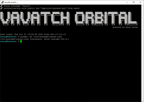

Biztos, hogy ez a sor volt benne neked? Szeptember 20-án frissült a systemd csomag, az abban található logind.conf-ban kommentezve van benne a no-s verzió. Ráadásul arch alatt a Ddefault-kill-user-processes=false flag-el fordul a systemd, ami azt jelenti, hogy Arch alatt a no beállítás lesz a default.
Szerk.: A Wiki-ben is ugyan ez van leírva...
growler
Lenry
egy héttel ezelőttig valószínűleg az Arch-ban is ez volt, ami nem világos, hogy miért állt át...
nem frissítés volt (vagy ha igen, akkor el lett kúrva), mert az Arch csomagkezelője a pacman nem ír felül konfigfájlokat, ha azt látja, hogy ahhoz kézzel hozzá lett nyúlva, hanem csak mellérakja az újat .pacnew néven, aztán majd összefésülöd őket, amikor és ahogy akarod.
és most látom, hogy szeptember közepe óta figyel egy logind.conf.pacnew a fenti mappában és abban is KillUserProcesses=no van -
growler
sh4d0w
Lenry
mondom, hogy ott nem látszik semmi extra, de egyébként igazad volt, a systemd lövi agyon őket, szándékosan
"systemd-logind will now by default terminate user processes that are part of the user session scope unit (session-XX.scope) when the user logs out. This behavior is controlled by the KillUserProcesses= setting in logind.conf, and the previous default of "no" is now changed to "yes"."/etc/systemd/logind.conf-ban kell visszaírni a
KillUserProcesses=yes-tno-ra -
sh4d0w
Lenry
sh4d0w
Lenry
mi lehet a kehe a rendszernek, hogy ha minden logout után eldob mindent? be voltak töltve az SSH kulcsok? viszlát! futott egy screen? hát, már nem fut! ésatöbbi.
a múlt héten még jó volt, de sehol semmi hibát nem látok (bár a journalctl-ban amúgyse igazodok ki rendesen)

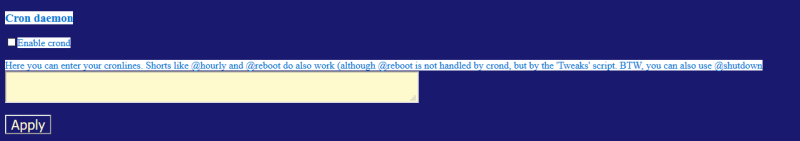

DonThomasino
Ez egy Zyxel Nas kibővített fw vel.
Ahol van egy tweaks nevű app amibe van egy cron deamon és a következőket írja.
Simán lehet hogy szintaktikai a hiba, bár nagyon sok verziót megpróbáltam.
Jelenleg így van benne:
* * * * * * path @reboot
Ezt adom meg a GUI ban, ha nem teszem a 6db * ot elé,
akkor nem kerül bele a cron file ba.
Magát a filet crontab -l el ellenőrzöm parancssorból. -
bambano
én még nem láttam olyan cront, amiben van @shutdown.
és ha ez igaz, és beleírtad, akkor a @rebootot se veszi figyelembe, mert szintaktikai hibát talál a fájlban.
másrészt tapasztalatom szerint a cron nem teljesen abban a környezetben fut, mint a root shell. de ebbe lehet, hogy tévedek. -
