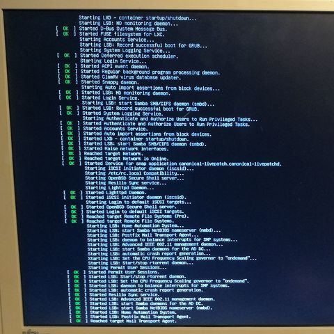

Hello,
Költöztettünk egy Linuxot, méghozzá kisebb drive-ra. Ugyanazt a partíciószerkezetet kapta az új, MBR-t nem másoltuk. És nem DD volt az eszköz, mert ugye a céldrive kisebb. Szépen másoltuk a partíciók tartalmát.
Nem bootol. Gép elindul, villan egyet a kurzor, és újra PXE agent.
Különbség : A régi winyón 53 volt az első szektor, az új SSD-n 2048. Viszont az MBR is új, tehát kéne látnia az első partíciót (amúgy arról bootolna).Mit hagytunk ki...? Az OS amúgy Födöra.

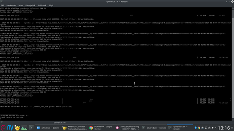

while [ 1 ]; do
wget --retry-connrefused --waitretry=1 --read-timeout=20 --timeout=15 -t 0 --continue
if [ $? = 0 ]; then break; fi; # check return value, break if successful (0)
sleep 1s;
done;Az /exit status, csak a man kimenetben keres, ez nem kell a kódba.
Ha az exit status ($?) = 0, akkor kijöszz a ciklusból, különben pörgeti tobább. -
olivera88
Nem világos.
Így ? És milyen idő múlva indítsa újra a letöltést?
#!/bin/sh
man wget "link" végén fájlátnevezés h ne kelljen manuálisan nevezgetni -O ARPEGE_SP1_72H.grib2
/exit status
olivera88
A Bash topik kihalt ezért megkérdezném itt.
Van egy letöltés ami nem mindig működik elsőre. Ez dobja ki rá.
-2017-07-29 14:07:23-- http://dcpc-nwp.meteo.fr/services/PS_GetCache_DCPCPreviNum?token=__5yLVTdr-sGeHoPitnFc7TZ6MhBcJxuSsoZp6y0leVHU__&model=ARPEGE&grid=0.1&package=SP1&time=49H60H&referencetime=2017-07-29T06:00:00Z
dcpc-nwp.meteo.fr (dcpc-nwp.meteo.fr) feloldása… 137.129.43.28
Csatlakozás a következőhöz: dcpc-nwp.meteo.fr (dcpc-nwp.meteo.fr)[137.129.43.28]:80… kapcsolódva.
HTTP kérés elküldve, várakozás válaszra… 503 Service Unavailable
2017-07-29 14:07:24 HIBA 503: Service Unavailable.Az lenne a kérdésem h tudnám újraindítani kis idő múlva letöltést ha ezt hibát dobja ki?

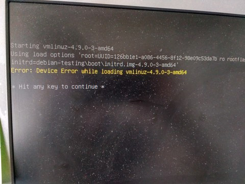

a rEFInd miert nem tudja betolteni a 4.9-es (meg a 4.11-es) kernelt btrfs subvolume-rol, mikozben a 4.8-as kernelt minden problema nelkul betolti?
Error: Device Error while loading vmlinux-4.9.0-3-amd64Persze igazabol az erdekel, hogy hogyan tudnam betolteni vele a subvolume-on levo 4.8-nal frissebb kerneleket.
