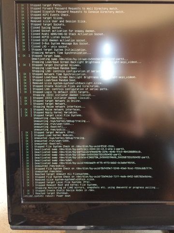

Pár óra-nap üzemidő után megfagy a szerverem újraindítás/leállítás közben. Rövidebb idő után gond nélkül újraindul/leáll. Logokban semmi, syslog lezárása után történik valami. Teljesen naprakész, minden frissítés fent van. HWE kernel, de normál Xorg. (Kodi gondok miatt nem lehetett az is HWE.)
Intel Celeron N3150 proci, Ubuntu Server 16.04.2 (+ Kodi).
Találtam egy threadet róla, de az említett megoldást (
reboot=acpi) már próbáltam. Megkerestem az illetőt privátban, később rájött, hogy neki sem oldotta meg. Van bármi ötletetek? -

Adott egy Ubuntu 16.04 (Desktop) rendszer, amit HTPC-nek és NAS-nak használok, így 24/7-ben fut. Automatikusan bejelentkezik a Kodi felületére.
A gond az, hogy nem hajlandó normálisan leállni/újraindulni, splash screenen megfagy. syslogban nem látszik semmi feltűnő, utoljára leáll az rsyslogd és kész. SSH-n keresztül szoktam leállítani, mivel az a legkényelmesebb. Hogyan tudnám kideríteni, hogy mi a bánata? Indítás után közvetlenül szokott menni az újraindítás, hosszabb uptime után jelentkezik csak a probléma.
