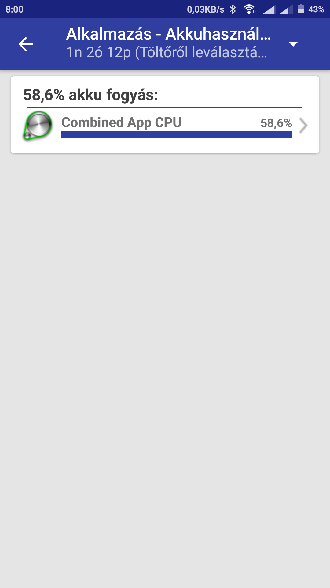

MMrol Nougat-ra, 8.x-rol 9.x-re?
Megvaltozott a stat. hozzaferes modja, ha van root akkor tedd fel a GSam Battery root companion-t is Playbol, ugy menni fog.
[Szerk:]
Vagy PC-rol add ki ezt az adb parancsot:
adb shell pm grant com.gsamlabs.bbm android.permission.BATTERY_STATS -
