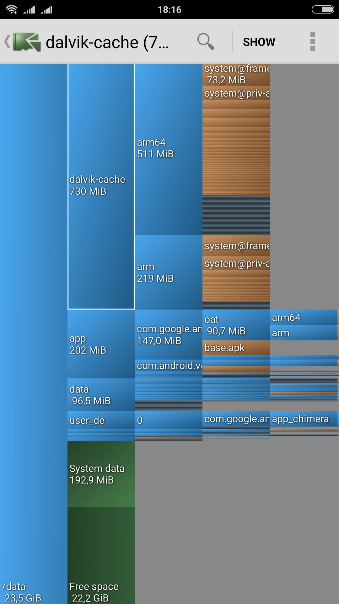

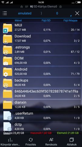

Semmi se fogja a helyet - így van partícionálva a chip.. Minden ROM-hoz. Úgy van partícionálva mint a gépedben a HDD/SSD.. A fastboot ROM feltevésekor a tar.gz minden része egy-egy partíció tartalma amit felmásol 1:1 - előre meg van a "partíciós tábla", ezt a Xiaomi már a gyárban megcsinálja (vannak trükkök hogy hogy lehet átírni és "átrendezni" de nem ajánlom mert ha valami elcsúszik és fastboot ROM kell akkor ha nagyon elszabtad akkor cseszheted..).
32GB az eMMC teljes nagysága.
Ebből lejön a / (gyökér) ami ugyan 1.2GB de valszeg nálad se foglal többet 10MB-nál..
És még a /dev/block/mmcblk0p24 vagyis a nulladik blokkeszköz 24-edik partíciója, ami a /data ami a /data/media is egyben meg fel van mount-olva még vagy n+1 n>10 féleképp
Meg van legalább 25 olyan "partíció" ami nincs mount-olva de pl. abban van tárolva az összes hardverazonosító (IMEI-k, MAC-ek..), Xiaomi specifikus és ország specifikus appok és adatok (/cust, /persist, /firmware.. et cetera..)
És ugye sok kicsi sokra megy.
Szóval így marad neked, az appoknak és a rendszerednek - szóval az adataidnak.
Írja is hogy a /data pertíció nagysága 23.5GB. Ez az első oszlop.
Te már a kép szerint a másodikban kiválasztottad a dalvik-cache könyvtárat, attól jobbra már annak a tartalma van.
Ha visszamész a /data-ra akkor látod hogy a /data tartalmában sorrendben melyik könyvtár a legnagyobb valamint mivel ez a partíció gyökere így mutatja a szabad területet is zölddel (free).
Na, itt akkor ott lesz:
/data/app - a telepített appok, azok APK-ja, lib-jei..
/data/dalvik_cache - remélem nem kell magyarázni
/data/data - a telepített appok *adatai*, beállításai, adatbáisai, itt van az app cache is, etc..
/data/media - ezen belül lesznek azok a dolgok amiket te másolsz a telefonra, ez a "belső memória", itt a DCIM-ben lesznek a képeid, etc..
..et cetera, mindenféle egyéb, a működéshez szükséges könyvárak..Ezek mindösszesen kiadják a 23.5GB-ot.
A fennmaradó a 32GB-hoz meg elment a többi rendszerterületre, mint a rendszer cache (ide megy az update-kor a rendszer mentése is elvileg hogy ha elhasalna innen állítja vissza).
De ebből a Beállításokban levő kezelő meg az ES file explorer meg a legtöbb app SD analyst-je csak a /data/media könyvtár tartalmát (vagy ennek valamelyik mount bind-jét) látja (pl. az emulated/0 vagy valami hasonló..) meg azt látja hogy a partíciónak mennyi része üres - a kettő különbözete a többi könyvtár, úgymond "egy szinttel feljebb" de még ugyanazon a partíción. A /data/media tartalmában mutatja a zene/video/kép/app és app adatok/cache (ez az app cache!) kumulált nagyságát - és ott van az egyéb, ami ebbe *nem* esett bele, temp file-ok, rejtett file-ok, a /data összes többi könyvtára miatt foglalt részel, et cetera.
Ne pánikolj, ez így működik - mostmár lassan vagy 10+ éve..

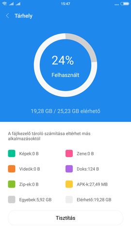

Biztos buta kérdés, de csak most tűnt fel, hogy 32gb-os verziónál ha rádugom a gépre, akkor hogy hogy 23gb tárhelyet ír, amiből 17gb szabad? Full mindent wipeoltam, csak a zip-es rom ment fel. Azért ez már közel a fele a 32gb-nak.
