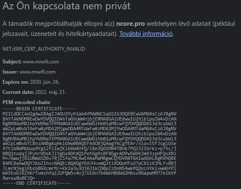

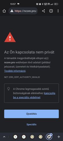

Na, nyomtam neki egy FR-t a hátsó gombbal, csak nem tudom tegnap miért nem ezt csináltam, miért menüből próbáltam meg
Egyelőre jónak néz ki, de majd holnap kiderül

8.8.8.8 és 8.8.4.4 dns-ekkel mit csinál?

Nálad van a hiba.

óra/dátum jó a kliensen ekkor?
