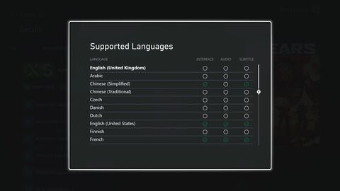

Store frissítés érkezett [link]
Kereshetünk támogatott nyelvek szerint is, de ez még hiányos, azért érdemes időnként tesztelgetni
Ha valakinél már megjelent a frissítés, szívesen fogadunk minden beszámolót
