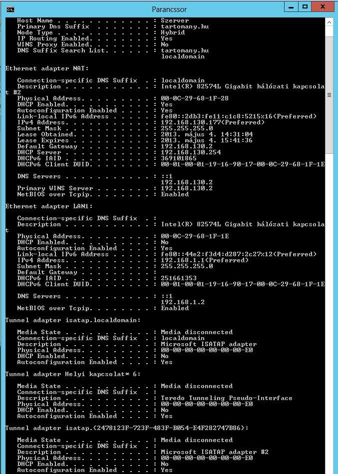

A DNS beállítások
ipconfig/allez pedig az ip beállítás
A DHCP vmiért nem müködik fogalmam sincs h miért, gondolom ezért nem tom a kliens gépet tartományba rakni.... Az active direktory előtt müködött a dhcp, telepitettem leált. engedélyezésnél kért egy IP címet. megadtam neki a 192.168.1.1 -et de azt irta nem tud kapcsolatot létesiteni az active directoryval....

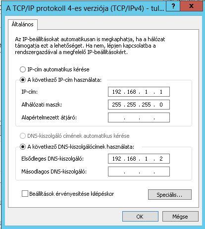

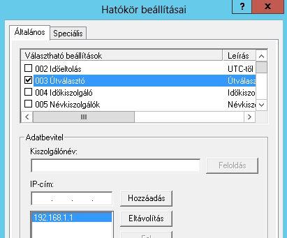

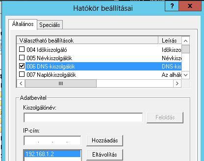

Valószínű :/ Egy kérdés még. Átjárónak? DNS-kiszolgálónak azonos IP címet lehet adni?
Mert msot a szerver IP cime 192.168.1.1. A Scope konfigurálásnál Átjárónak és DNS-kiszolgálónak ezt a címet kell megadni v teljesen mást? Ha mást akkor mit? A kliens gépen mindne automatikusan van. Gondolom ott nem kell semmit sem beállítáni, mert elvileg a DHCP kezeli a címeket. -
sesomaru1989
kraftxld #6523 üzenetére
Külön szerveren, létrehoztam egy DHCP és egy AD szervert, a kettő egy hálózaton van switch segítségével. A szerverek IP-címe statikus. Pingelni is tudom őket. Dhcp engedélyezésnél azonban hibát dob, hogy nem tud kapcsolatot létesíteni az Active Directoryval. DHCP kezelőnél az IPv4 kapcsolatnál egy piros nyíl található. Fingom nincs miért... ebben szeretném a segítségeteket kérni.
