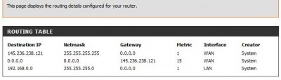

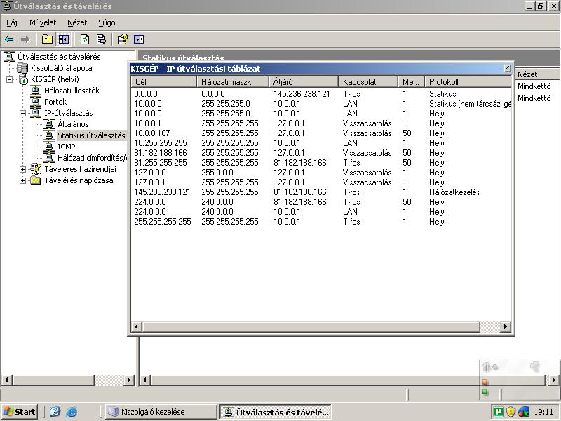

Teasüti
Hedgehanter #4775 üzenetére
Ez lenne itt a NAT táblám. A legelső bejegyzés az gyári, varázsló által létrehozott. A második az meg az általad javasolt - de rögtön alatta ott figyel ugyanaz, amit már a szolgáltatás generált, ergó szvsz ez a route probléma nem is létezett talán...
145.x.x.x az a szolgáltató default gateway-e,
a 81.x.x.x pedig az ip címem, amit szintén az isp osztott ki.Ha minden igaz, akkor a 10.0.0.1107 az az egy szál kliens lenne, amiről nem megy a net.
DE mi a frász fene az a pár "idegen" ip? Ez a 10.255.255.255; 224.0.0.0; 81.255.255.255; és a 255.255.255.255??? Ez vmi broadcast, vagy multicast "cím"?Amúgy dhcp-nél látok sok olyan kiosztott ip-t, amit a szeró saját magának oszt ki.
Ez miért van? Ráadásul ez az ip, amit a dhcp oszt ki a szerónak, sehol nem találom, h egyáltalán melyik eszköznek osztotta. Se a LAN oldali kari nem lehet, mert az ugye a 10.0.0.1-es, se a WAN oldali, mert az az állapot infó szeirnt nem is kapcsolódik semmihez (de fizikailag ezen jön a net), és már csak a PPPoE port maradt hátra, de annak meg az isp oszt ip-t. Szal elképzelésem sincs, h miért látok egy rakás kiosztott címbérletet a szeró gépnevével párosítva...Újabb ötlet? Még mindig nem megy ki semmi sem a kliensekről... Se böngésző, se ping, se ima...

De mondom bent van egy 0.0.0.0 célcímhez rendelt útvonal a PPPoE port interfésszel.
Ha ezt megváltoztatom a belső hálózati tartományra, akkor meg nincs helyben net, mivel minden, ami beérkezik, az megy tovább a belső hálóra (?).
Nekem viszont kellene net lokálon is (torrent)!szerk: de a deafult route az nem az, amit még a varázsló állított be a szolgáltatás konfigurálásakor? (0.0.0.0)
Amúgy nem jön be olyan csomag, ami belső hálónak van címezve...
Ezért van címfordítás. NAT táblában van az nyílvántartva, h melyik session melyik belső ip-ről lett kezdeményezve. Baszna is be, h a netről nekem rögtön belső hálóra címezne bármi is csomagot. -
Teasüti
Hedgehanter #4769 üzenetére
Static route-nál, izé statikus útválasztásnál csak az alap 0.0.0.0 van.
Ezért gondolom, h ami kintről jön, az tovább is jut belső hálóra, legyen az localhost vagy bármi más.De itt lennie kéne egy kifelé menő útvonalnak is?
De akkor helyi böngészőn miért van net? Ezek szerint "belső" adapterről kimegy a forgalom a NAT-on. Akkor ki kéne mennie a LAN adapterről érkező forgalomnak is, nem?
Vagy ez a belső adapter ez nem ide tartozik és csak a tűzfalhoz van köze?Köszi!
Ez a routeremből való, amikor hagyományosan ez osztja a netet.
Ezek szerint kevés lesz az a 0.0.0.0 célnak megadva, "WAN" interfészről.
Vicces, h a varázsló ennyire megszopat.
Ezt a route táblát viszont nem értem. Vki el tudná magyarázni, h a fentebb látható táblában mi honnan érkezik és hová megy tovább és miért úgy van, ahogy van? Tehát mi a jelentése ennek a három bejegyzésnek?Ezek csak egy irány forgalmat jelölnek, ugye? Arra gondolok, h ha interfésznél az van, h WAN, akkor ott csak bejövő forgalomra utal ez az opció? Tehát, ami WAN-on bejön, az tovább lesz küldve a célra. De miért ez a dinamikus ip a cél??? Gateway-nél a 0.0.0.0 az azt jelenti, h ott bármilyen érték lehet, vagy azt jelenti, h nincs gateway?
Második sorban ez azt jelenti, h bármi lehet a cél, de ezen az ip-n keresztül mehet csak? És miért 15 a metrika? Áhh ez nekem magas...
