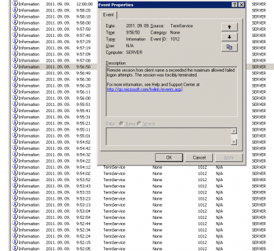

Töménytelen failure van... pl ma reggel 7:09 - 7:21 között 10 másodpercenként...
Az ip-adress.com szerint egy hong-kongi IP-ről próbálkoznak, administrator felhasználónévvel, de persze nem találják el....ugyhogy köszi kraftxld a linket, ott tanácsolták, hogy a gyári administrator felhasználót nevezzem át... jó ötlet volt
...ha minden igez, konkrétan a Power Logistics hálózatából. -

Na, megvan, mégiscsak tudja naplózni a hibás bejelentkezéseket...
Ha másnak is kéne:
Administrative Tools -> Local Security Policy -> Local Policies -> Audit Policy -> Audit account logon events... és itt bekattintható, hogy a sikerteleneket is naplózza.Amúgy elég meglepő számomra az alapbeállítás, hogy csak a sikereseket naplózza, amikor a sikertelen próbálkozások elég lényegesek (szerintem fontosabb is, mint hogy X Y ma huszonháromszor bejelentkezett), hiszen ebből látszik, hogy valaki/valami próbál bejutni.
(Ha Marika néni naponta kétszer elcseszi a jelszavát, az még oké, de ha azt látni, hogy ma kétezerszer rontotta el, az igencsak gyanús, de alapbeállítással ez nem nagyon látszik.)
