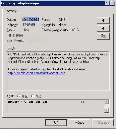

sautia
Gregorius
Feltúrtam egy másik servert a szomszéd partícióra. Az ntds.dit fájl a helyén van. A log fájlok a helyükön vannak. Az egész cucc tegnap délben még működött. De ha esetleg sérült lenne, akkor a múlt heti backupból tegnap már próbálkoztam a helyreállítással, de továbbra sem jó. A system properties szerint a számítógép az * Unknown * domainhez tartozik (DSRM-ben, mert máshogy nem tudom elindítani).
Valamelyik szomszéd cikk szerint az NTDS logok minden további nélkül törölhetők (offline), a következő indulásnál újrakreálódnak. Namost ezt nem tették meg, ebből viszont arra következtetek, hogy az ntds.dit-hez hozzá sem nyúlt, hamarabb jelentkezik a hiba.
