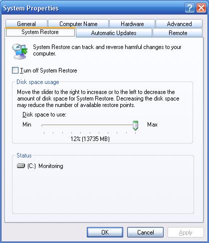

Hedgehanter
canniball #4736 üzenetére
Akkor van egy router es a server meg az xp racsatlakozva + a net. es hirtelen semmi sem megy.. Milyen router? Valami azzal lesz hiszen semmi sem megy ami ra van kotve?
Esetleg osszekothethed a server-t meg az XP-t egy kabellel hogy mizu bar ahhoz crossover kabel kellene, bar azt hiszem ezek a halo kartyak mar kezelik ezt..
Hedgehanter
canniball #4717 üzenetére
Szerintem elbeszeltunk egymas mellett mert az xp-s problema utan nem vettem eszre hogy mar a serveren vagyunk...
A win 2003-nal nincs system restore tab (nincs ilyen funkcio, backup system state intezi) nem tudom hogy kerult oda a restore konyvtar (torold le)..... De ha nagyon akarod ra lehet varazsolni az XP install cd-rol...
Senkinek nem kell a serveren belepve lenni ahhoz hogy elerj megosztott konyvtarat csak be legyen kapcsolva...
Hedgehanter
canniball #4715 üzenetére
Ez jo kerdes. Torold le oket es varj hogy lesznek-e ujak ... Amugy halvany lila gozom sincs hova lett a system restore program.. Van ket xp-d az egyiken van restore a masikon nincs. Kezd el hasonlitgatni mi a kulonbseg a ketto kozott talan egy update hianyzik vagy akarmi (re-install)
... En megfottem itt...
Nezz be az XP forumba talan van ott valami guru aki megmondja a frankot...
Hedgehanter
canniball #4712 üzenetére
A system restore service megvan? mert ha az nincs akkot tuti nem a system restore csinalja azt a 5 gigas mentest...
Neked nincs meg a system restore tab, a registryben sincs semmi nyoma a system restore-nak, a system32\restore mappa hianyzik ahonnan elmeltileg futna, szerinted mukodik.....????
Hedgehanter
canniball #4710 üzenetére
A masik gepen nem blokkolta a tuzfal a fajlmegosztast?
system32\restore\rstrui.exe <-- ez megvan? Ha igen, inditsd el vagy nezd meg van e system restore services a jobb klikk on my computer --> services, vagy run: services.msc.. Amugy meg tenyleg nem tudom mit lehet tenni azon kivul hogy nem tudom....
Hedgehanter
canniball #4702 üzenetére
Az local adminnak nez ki..
Menj programod telepitese torlese valaszd ki windows component hozzadasa torlese es nezz bele az accessories-be ott hozza tudod adni a system restore-t..
A $ jel elrejti a shared mappakat szoval azt be kell gepelni kulonben nem latszik: \\servername\T$ es enter.
Hedgehanter
canniball #4699 üzenetére
Local admin vagy a pc-n? Amugy nincs otletem miert nincs ott.....
registry:HKEY_LOCAL_MACHINE\SOFTWARE\Microsoft\WindowsNT\CurrentVersion\SystemRestore es ott keresd meg a DisableSR-t es allitsd a value-t 1-re es nem lesz system restore, ha nincs ott akkor creald meg a key-t ugy hogy valaszd ki hogy create new DWORD value add meg a DisableSR-t nevnek, es allitsd be 1-re...
ird be a run mezobe hogy \\servername es nyomj entert, mit hoz fel?
