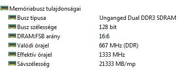

A valós DUAL mód az 128 bites, ezt csak Ganged beállításnál érheted el. Unganged esetén 2x64 bit (páronként és Single dualnak channel-enk is nevezik)...
Természetesen a "2 azonos színű" memóriafoglalatban kell lennie páronként a 2 vagy 4 egyforma, az alaplap által is támogatott ramnak. -

Unganged az nem Single channel.... Nekem Dual-ban mennek a ramjaim Unganged módban. Szal most kicsit nagy hülyeséget mondtál.
Воланд
#40855
1. És arról sem kellene elfeledkezni, hogy DUAL channel memóriáknál nem minden deszka szereti, ha nem egyforma méretű ramok kerülnek dual-ba
2. Ganged = Dual Channel mód / Unganged = Single channel mód...

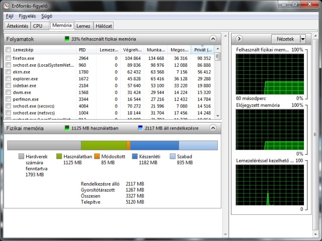

A memóriacímzéseket nem a bios csinálja, hanem az os bootoláskor.
Nem a bios kezeli a memóriát, hanem az os, az szabályozza, hogy mennyi memória van lefoglalva a hardverek számára, melyik memória területeket tudják megcímezni az alkalmazások és melyikeket nem, mivel már le van foglalva, az os által.Az szimplán az asztali rendszerekbe beépített korlátozás, hogy a 32bites asztali os nem tud 4GB-nál többet megcímezni, 32bites szerver os-ek simán megtudnak többet.
Ez nem elállítás kérdése, bootoláskor ennyit foglalt le az os a hardvereknek.

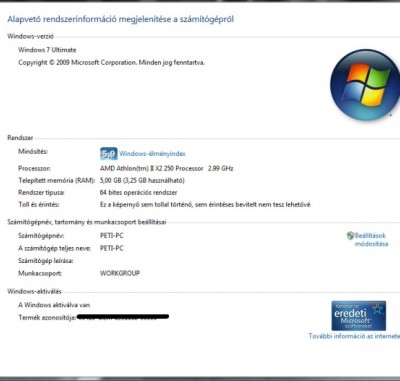

A memory control mode-nál két lehetőség van, ganged ill unganged!
- változás nem észlelhető
A Memory Hole Remapping-nál
- ha bekapcsolom akkor írja ki az indulásnál hogy 5120 mega, annélkül kevesebbet lát!
viszont még mindig ott a gond, hogy csak 3,25 GB használható!
próbáltam az msconfgiban a max ramnál a "pipás megoldást" mert sok helyen láttam hogy
írták, de persze az sem segített!

Kivettem kipróbáltam, felismeri a 4GB-ot, ugyanúgy mint az 5GB-ot, de szintén csak 3,25 giga ami használható! Elképzelhető hogy az alaplapom ennyire ratyi, hogy nem bír többet kezelni? Bár 8GB-ig van megadva hivatalosan! Szinte tényleg mindent megpróbáltam, Bios frissités is megvolt!

Sziasztok!!
Win7 64bit-es op rendszert használok. A minap fejlesztettem a gépemben a ramot 5GB-ra!
A problémám a következő: Az 5GB ramból csak 3.25GB ami használható! Sok mindent kipróbáltam már és sokat néztem utána de fogalmam sincs hogy mi lehet a baj!?
A konfigom:
- Asrock ALiveXFire-eSATA2
- AMD Athlon II X2 250
- 2GB DDRII 800Mhz + 3 x 1GB DDRII 800Mhz
- Ati Radeon 5570 1GB DDR5 128bit
