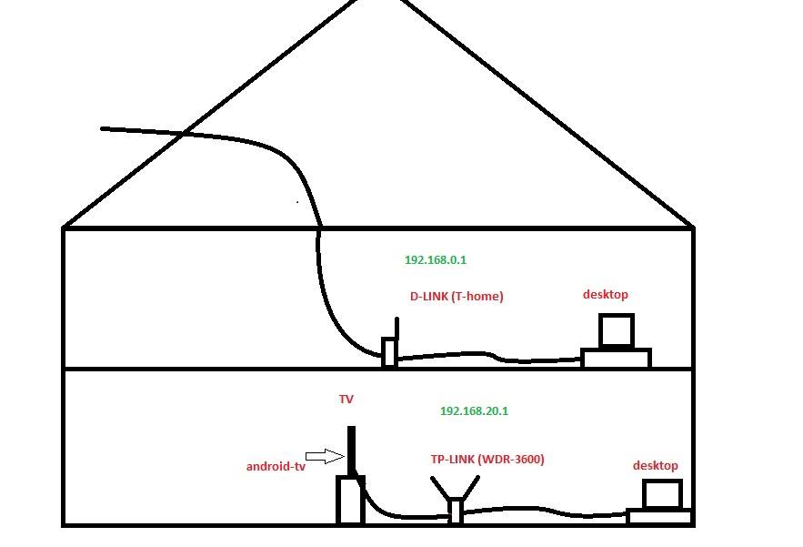

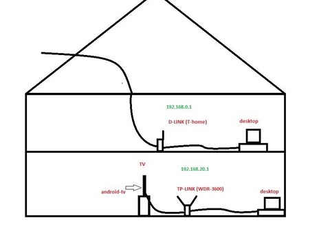

zsolt320i
segítséget szeretnék kérni.
Van egy digis Huawei HG8247H router az emeleten és a földszinten egy WDR3600.
Az emeleten levő Huaweit szeretném összekötni kábellel a földszinti WDR3600-al.
Mind a 2 routernek szeretném használni a WIFI-ét, mert a mennyezeten nem megy át a wifi jel.
A wdr 3600-on szeretném beállítani a ddns-t is.
Segítenék abban, hogy hogyan kell a kábel összekötést végezni, milyen beállításokat kell elvégezzek, illetve a ddns-t hogyan kell beállítani.
Az ipdns-re már regisztráltam.Thx!

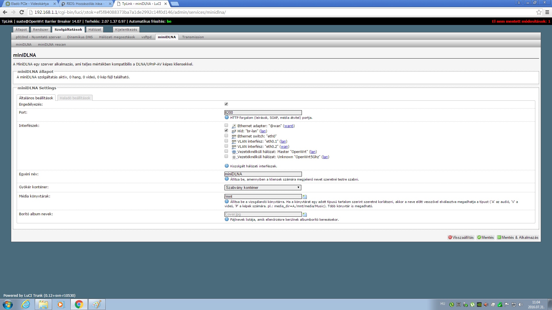

Pros
Sziasztok suste@OpenWrt Barrier Breaker 14.07 / LuCI Trunk (0.12+svn-r10530) van a WDR3600-on. 1.5 éve minden tökéletesen megy de most 1 hete olyan problémába ütköztem, hogy a számítógép kábelen látja a rá kötött 1 TB-s hdd.-t és torrentezés is megy viszont a WIFI-n lévő eszközök csak a miniDLNA-t látják a HDD-n lévő tartalmat nem.
Ha megpróbálok a routerben valamit állítani akkor a változást megcsinálja, de ha ujra belépek olyan mintha semmit nem változtattam volna és ezért ez van

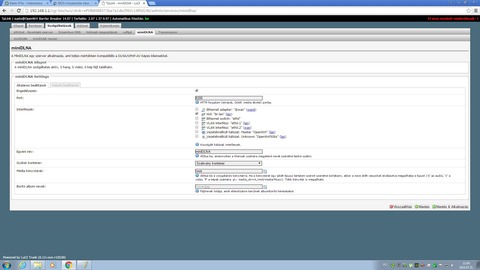

A miniDLNA szolgáltatás aktív, 0 hang, 0 videó, 0 kép fájl található. -

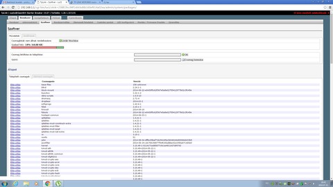

sziasztok!
Tudnátok egy telepítőt prezentálni wdr3600-ra Chaos Calmer 15.05.1-van fent ami megoldja a hdd kezelést ext4-re és minden benne van automont is? -

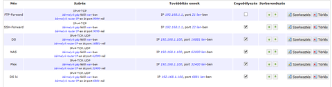

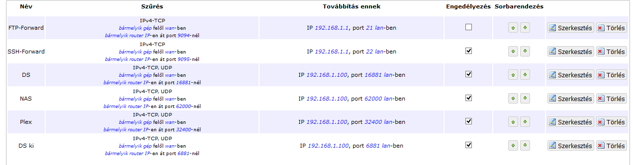

Luci eléréséhez távolról kell még valamit állítani?
Ezen kívül nagyon úgy néz ki, hogy a port nyitások ellenére sem kommunikál kifelé a router-em. Valaki esetleg vállalkozna arra, hogy távolról ránézne a beállításaimra, mit hagytam ki vagy mit csináltam rosszul? Akár TeamViewer is szóba jöhet.
