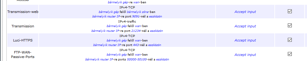

Segítséget szeretnék kérni a következőkhöz: Transmission elérése nem benti hálózatról illetve ftp elérés.
Suste féle FW van fent,ha minden igaz, akkor a legújjab. Olvastam, hogy port knockinggal biztonságosabb lenne, de ahhoz sem értek (beállítás, stb)
Ezért szeretném hagyományos módon beállítani ezen az FW-n. Jelenleg így néz ki:TM-hez való csatlakozáskor a hibaüzenet:

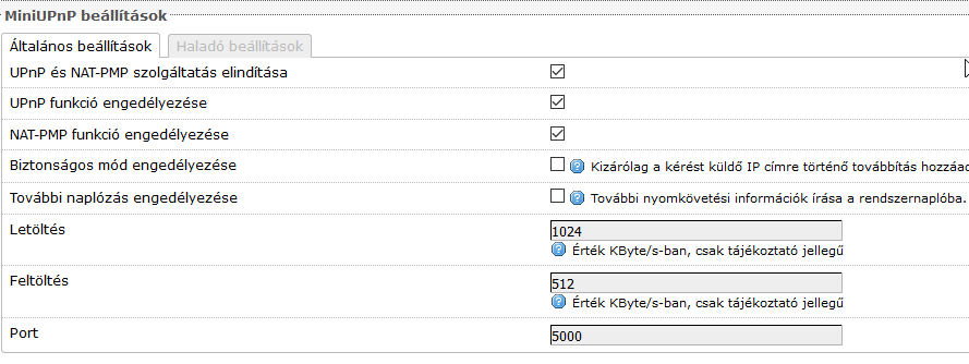

Akkor lehet, hogy tényleg ez miatt volt, hogy belassult vele az iphone néha. Amint feltettem suste firm-ét egyből megjavult. Aztán mikor portot nyitottam az utorrentnek megint előjött a lassulás.
És mi történik, akkor ha az upnp leitiltásra kerül?
Mire van az hatással? -

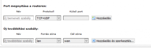

Faby
Pár hete itteni tanácsra feltettem a legújabb Gargoyle fw-t, teljesen elég a tudása, igazából nyomtató szerver volt a legfontosabb.
Beállítottam mindent, dhcp, portátirányítás stb, működött szépen, nem volt panasz.

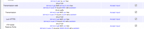

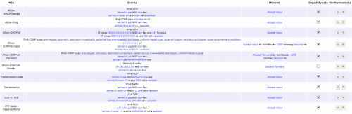

Tegnap óta viszont nem tudom elérni az otthoni NAS-t FTP-n. Ami eddig ment rendesen a 21-es porton, most semmi. Port átirányítás nem változott, NAS-nál fut az FTP szerver, belső hálóról simán elérem a 192.168.1.11 címen a 21-es porton, kívülről semmi. Port checkerrel ellenőrizve a 21-es port zárva van.
Így néz ki a port átirányítás:A többi port átirányítás pl VNC, vagy a router külső elérése működik, csak az FTP nem.
Mi lehet a gond? Hogyan hozzam helyre? -

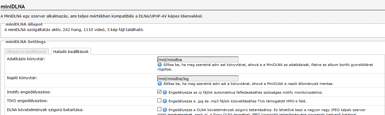

Mindentől független működik a Transmission, Samba, miniDLNA beolvasott mindent. DE 2 perc után ugyan az a hiba, mint a korábbi FW-nél (vargalex volt fent), hogy hibaüzenetben azt írja, hogy lecsatolódott a DLNA szerver. Luci szerint minden működik, miniDLNA aktív, torrent működik, ftp-n elérem a HDD-t, stb...
Csak a miniDLNA-t nem látja a TV-m. Valószínű, hogy a TV-nél lesz a probléma.

Először is 8081 helyett 9092-es port van használatban.
Ha sima portnyitással akarod elérni a routert, akkor nyisd ki azt, vagy használd a biztonságosabb megoldást (knockd), vagy engedélyezd a forwardot, de changelog és readme, sokminden máshogy viselkedik ebben az fw-ben...

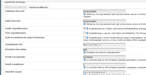

Samsung TV 3600-as Vargalex-szel és ment/megy is, mint a safhausen. Most egy ideje a TV csak a Video fájlokat látja a külső vinyón, képet és audiót nem (ugyanazt az állományt nem látja, amit még egy hete igen). Üzenet a kép és hang kiválasztásnál: "Nem sikerült hozzáférni az eszközhöz. Ell. az eszközt, és próbálja újra". A http://192.168.1.1:8200 szépen kilistázza, mennyi audio, video és kép van a külső vinyón. Annyit követtem el, hogy a TV-n cím szerint akartam a rerndezést a fájloknál. Router/vinyó volt már resetelve, újraindítva. Szinte biztos, hogy TV anomália, de hátha...
Előre is köszönöm a segítséget! -

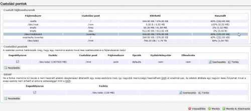

Mocsokba #13509 üzenetére
Leszakad a hdd, 99% valószínűséggel, ezért is tűnik el, az adatbázis fájl. Meg gondolom minden egyéb fájl is. Amikor nem éred el csinálj egy képet luci csatolási pontok oldalról. Mwgoldás, aktív hub, y kábel, egyéb táp a hddnek.
Újraindítás nyilván segít, mert felcsatolódik fstabból a hdd újra aztán ideig-óráig jó.
