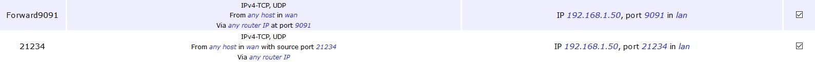

na pont erre gondoltam
forwardok sorban
1.: rossz/hiányos, törlés
2.: rossz/hiányos, törlés
3.: jó, maradhat, ha kell akkor majd engedélyezed és/vagy átírod
4.: a 120-as IP 80 -as portjára küldi a 80-as porton beérkezőt, jó, maradhat ha ez kell
5.: rossz/hiányos, törlésszóval gondolom a 120-as IP lenne a NAS, vagyis a 4. forwardot kéne másolni, csak másik portokkal...

Suste firmware-rel kapcsolatban lenne kérdésem.
Minden flottul működik egy dolgot kivéve.
A router mögött van egy NAS amin vagy a torrentklienst érem el, vagy az FTP kapcsolat működik attól függően, hogy melyiknek a portját forwardolom. Ha mindkettőt akkor egyiket sem érem el távolról.
Ha Valakinek van ötlete ne tartsa magában.
Köszi.
