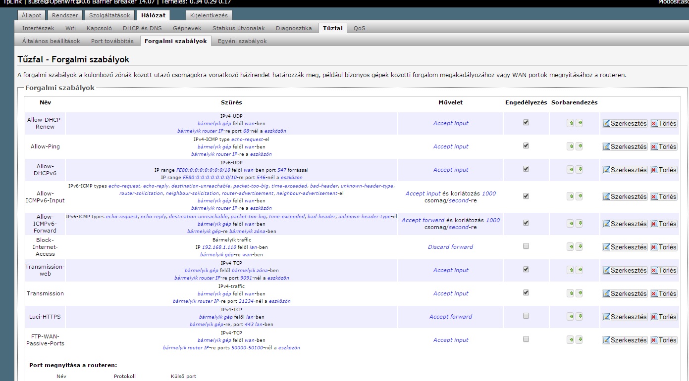

A WAN tűzfal zónában a Bemenet (Input) Elfogadás (Accept) értéke miatt van. Az default-ban Eldobás (Drop), vagy Visszautasítás (Reject). A mostani beállításoddal minden port nyitva van. Illetve ugyan így a WAN zónánál a Továbbítás is Visszautasítás, vagy Eldobás legyen, valamint az Általános beállításoknál is a Továbbítás értéke Visszautasítás.

Talán a wan -> ACCEPT-et kéne vissza csinálni úgy ahogy volt... mert ez biztos nem az eredeti beállítás.
INPUT -> REJECT
OUTPUT -> ACCEPT
FORWARD -> REJECT -

Letiltod a https/443-as tűzfalszabályt és kész is vagy.

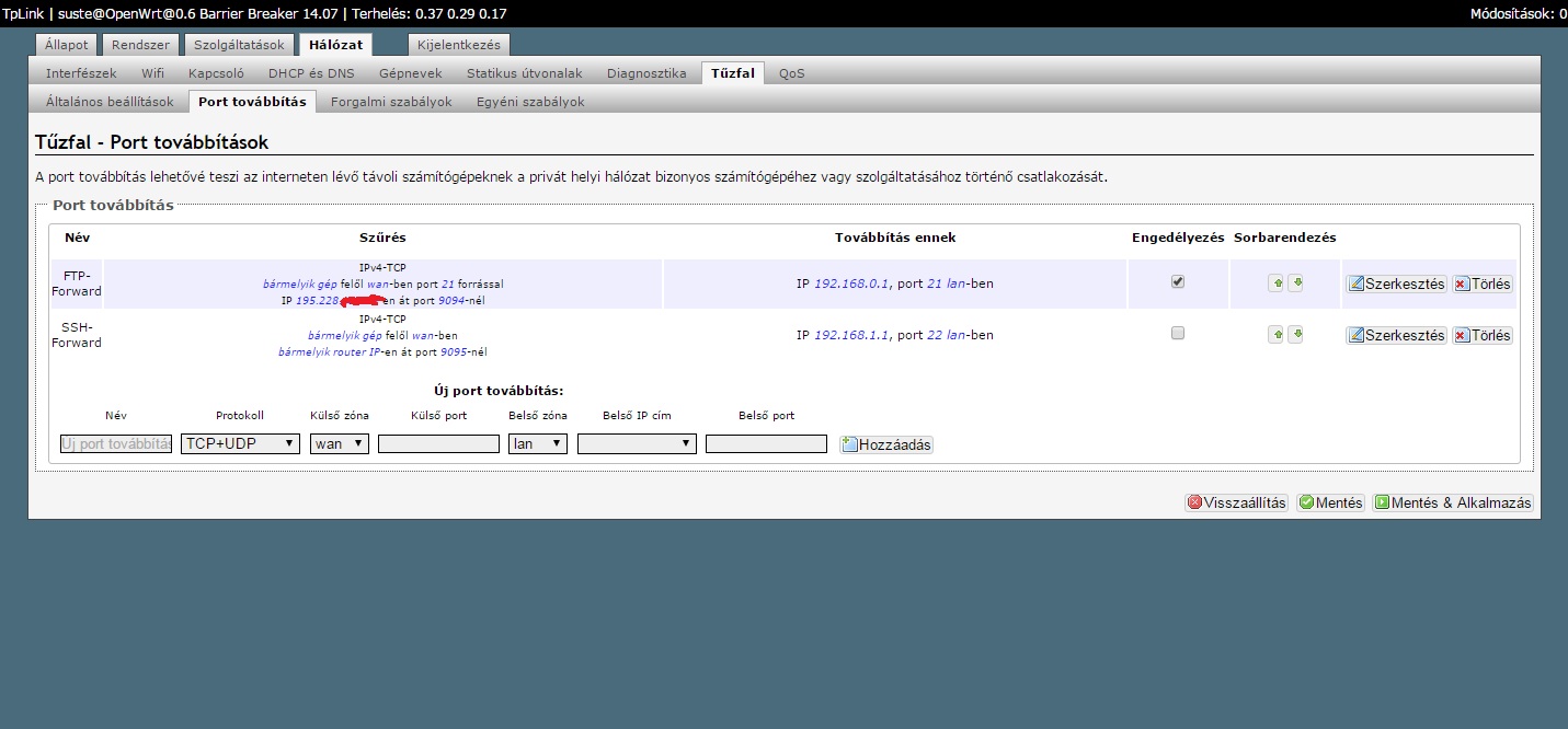

Hogy van bekötve a hálózatba a router, valamint tűzfal szabályoknál/forwardoknál mik vannak engedélyezve?
szabifotos
WDR3600, suste FW-rel.
FTP szerver működik. Elérem kivülről a rá csatlakoztatott pendrive-ot. (ftp://külső címen)
Hogyan tudom megoldani, hogy a luci webes felülete ne jelenjen meg ha a külső IP-met kívülről bepötyögöm a böngészőbe, de az FTP tartalmát ha lehet böngészőben szeretném megjeleníteni?

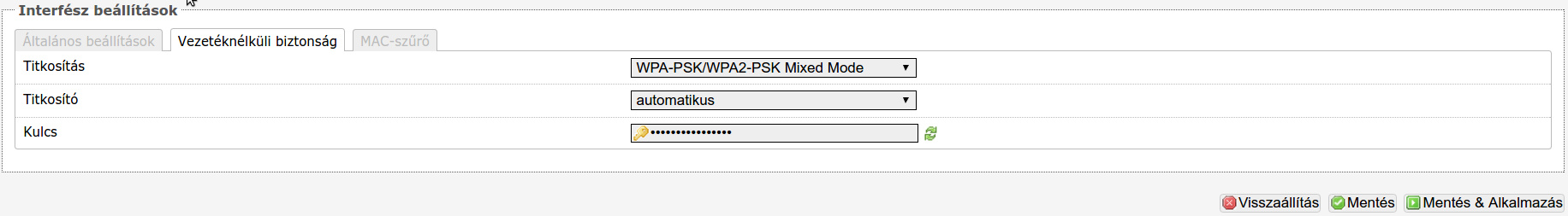

Nálam is vargalex van és így néz ki.Esetleg próbáld meg terminálból módosítani a /etc/config/wireless beállításait.
-terminálba írd be: ssh -l root 192.168.1.1 -p 22
-majd add meg a jelszavad
-indíts el egy mc-t
-menj ide /etc/config/wireless
-szerkesztésconfig wifi-iface
option device 'radio0'
option network 'lan'
option mode 'ap'
option ssid 'a_te wifid'
option encryption 'psk-mixed'
option key 'a_te_jelszavad'utána /etc/init.d/network restart
Ha ez nem segít, akkor majd Alex biztos tud megoldást a problémádra, ha benéz ide.

A wifi-t szeretném jelszóval védeni. OpenWrt vargalex v1.1.7 r35342 van fenn, ahogy próbálnám: Hálózat-Wifi-Interfész-Vezeték nélküli biztonság. Itt No encryption van, de hiba választok Titkosítás és Kulcs(gondolom ez lenne a jelszó helye), Mentés/Alkalmaz után után visszaugrik a No encryption-re. Rossz helyen matatok? Előre is köszi! -
Headless

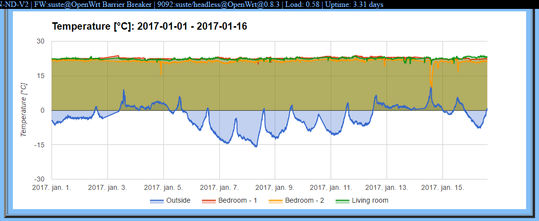

a TTL és a hőmérséklet szenzorok 1$/db körüli áron beszerezhetők -

-hőmérséklet állomás statisztikával, annyi mérési ponttal amennyit akarsz
