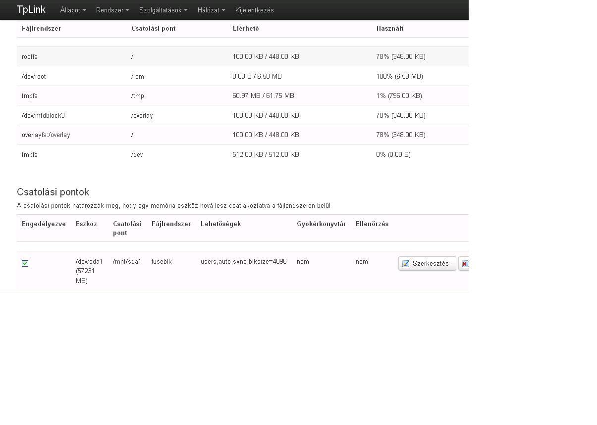

A routeren mostanában az alábbi lassulásra lettem figyelmes,vargalex build van fennt:
2926 root mount.ntfs-3g /dev/sda1 /mnt/sda1 -o users,auto,blksize=4096 100% 2%
sda1 egy 60GB-os ntfs formázású FUjitsu-Siemens laptop HDD usb konverterrel.
Megfigyeltem,hogy 40 és 100% között ugrál,de már 40-nél is érezhetően megnő a hdd elérési idejeegyetlen egy torrent fut az alábbi kihasználtsággal ami a hdd-t használhatja:
2467 root /usr/bin/transmission-daemon -g /tmp/transmission 0% 15%
Van valakinek ötlete,milyen módon lehet gyorsítani a hdd elérést,mert az első csatlakoztatásnál nem volt ilyen lomha,ráadásul a hálózati megosztásnál hibásan látja az op.rendszer (ubuntu linux)a szabad tárhelyet,mindig csak 208kb-ot ír ki,mikor egyébként van 2-3GB szabad hely,a router menüjében a csatolási pontoknál helyesen mutatja,és akkor is,ha dirrektbe rádugom a desktop gépre usb-vel.
Köszönet!
