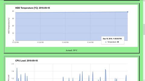

suste
Nestor16 #14695 üzenetére
Sajna hely az csak 136 kb maradt
Pont ezért vettük ki a tm gui-t, hiszen nem létszükséglet, mert vannak külsők minden rendszerre.A terheltséget is le akarom ellenőrizni
Ez is megoldott dolog régóta, bent van a readme-kben is.
9092/statistics/statset
Azt hiszem a load statisztika eleve bent van az fw-be, csak üzembe kell helyezni (edit, save, crontab).
És van pár előre elkészített statisztika, amiket letölthetsz az oldal alján lévő "Download" résznél, majd azokat is beüzemelheted, ha akarod.
Vagy létrehozhatsz sajátot is, ha megérted a logikáját (a "Data function:" -höz kell az a parancs, ami kinyeri a megfelelő értéket, amit a "Test" gombbal tesztelhetsz is).Most beugrott, hogy csinálhattunk volna a HDD hőmérséklethez is, ezért gyorsan összedobtam
Igaz kicsit igazítani kell mindenkinek a saját HDD-jéhez. Már ez is letölthető. -

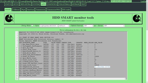

suste
Nestor16 #14690 üzenetére
A router-t kicsit felemeltem a HDD-ről, ......
Ha van még helyed a flashben, vagy csináltál extroot-ot, akkor felteheted a "smartmontools" programot (9092/system/installer: smartmontools), és utána lekérheted a HDD adatokat (köztük a hömérsékletet is) a 9092/apps/SMART fülön. Sőt még időzítheted is az ellenőrzést, amit fájlba ment el
