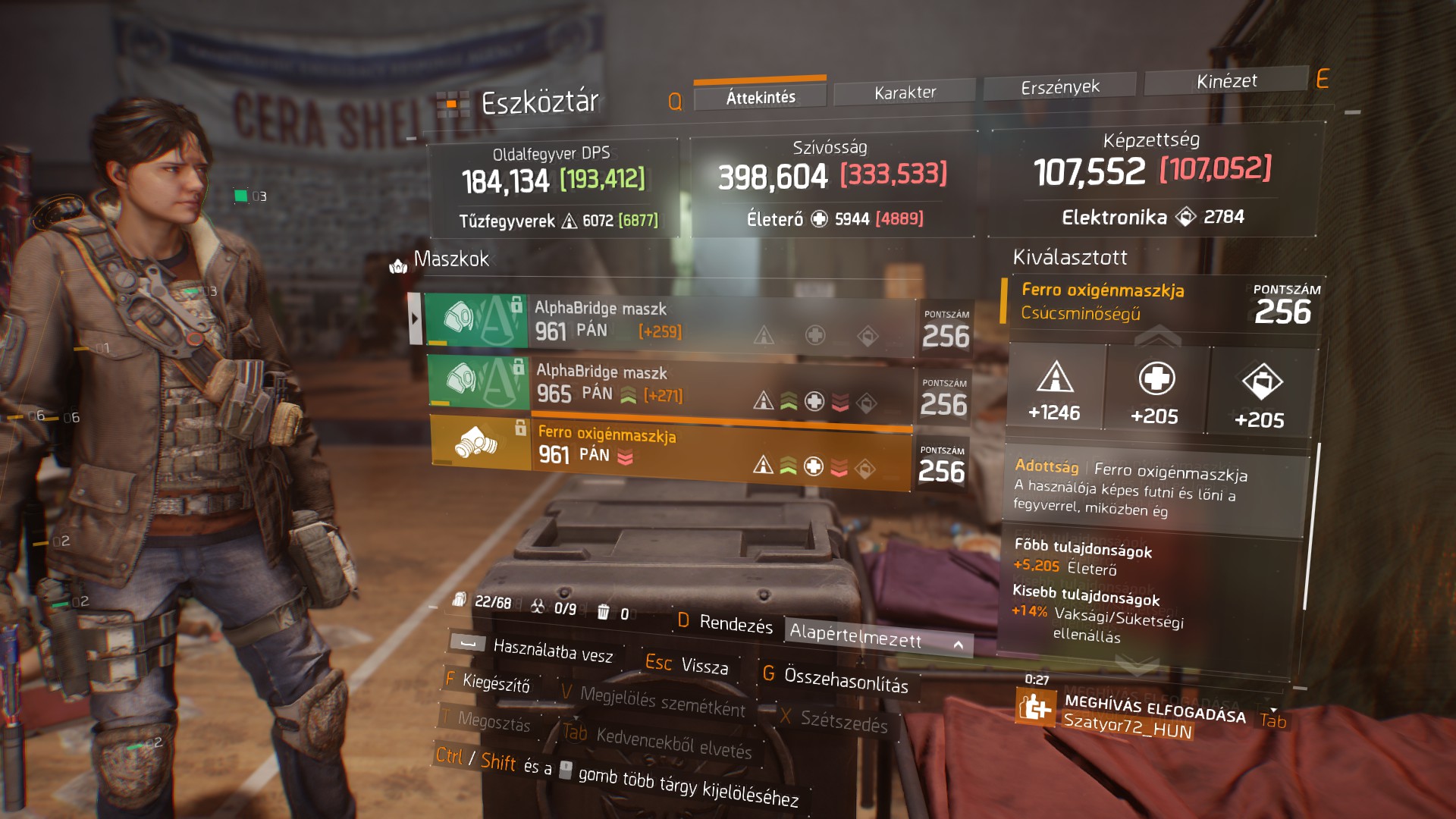

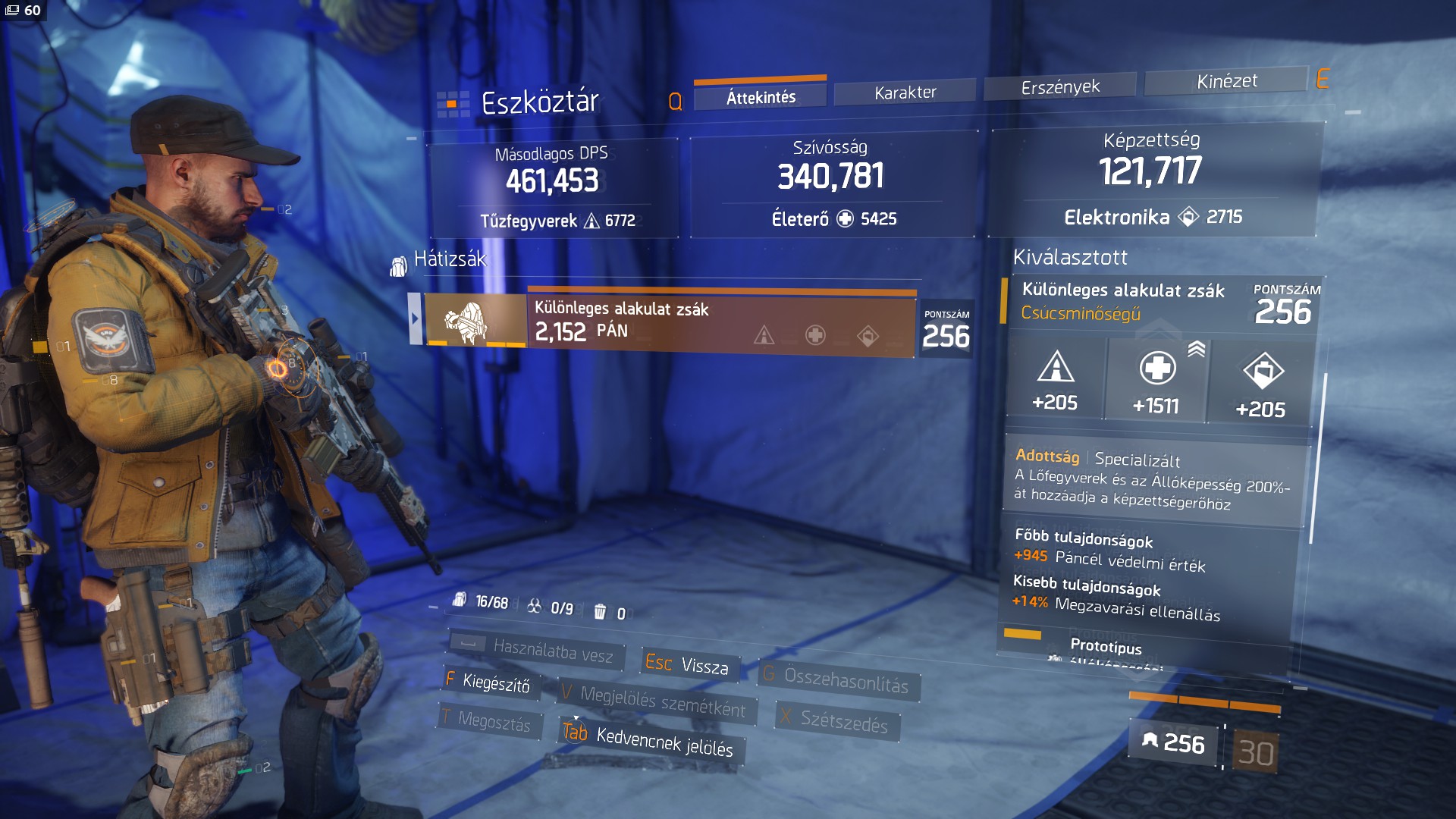

Gondolkodtam Ferro mask-on, de maradt a medkit 10% damage-et ad. Még nagyon nincs kész, a hátizsák is fölösleges.
Ez ugye Battlebuddy (50%), mozgás közben ölsz meg valakit(30%), Booster shot(12.5%) Sig skill nélkül. Még jöhetne a medkit 30% dmg reduction alacsony hp-n. Néztem egyszer, 7 millió toughnessem volt. Még csak Armorra se megyek.
Erre még jöhet egy Uncomplicated talentes shoti, MG5 fire rate-el. Valszeg a hátizsákot cserélem le egy Lone starra, chestre meg jöhet a 10% armor.
Soloba 60k-kat lövök fejre Pakhannal, a shotim egy kalap fos. Haverom most csinált egy AB Sig. Skill buildet, (163-as fegyó, Skilled, Commanding, Dominant a másik fegyó egy M4), spammeli a Sig skillt. Jól jön majd 1.6-ra.
Ugye az 1.5-ös build az 1.3-as buildre épült és sok dolog kimaradt, ami az 1.4-ben benne volt (Quick nav, Mobile cover rendszer stb.), viszont a Vigorius chest is kimaradt, ami a Support buildek mekkája volt overheal terén. Majd, ha jön a patch, akkor az Overheal Support station is játszik, de így nem...
