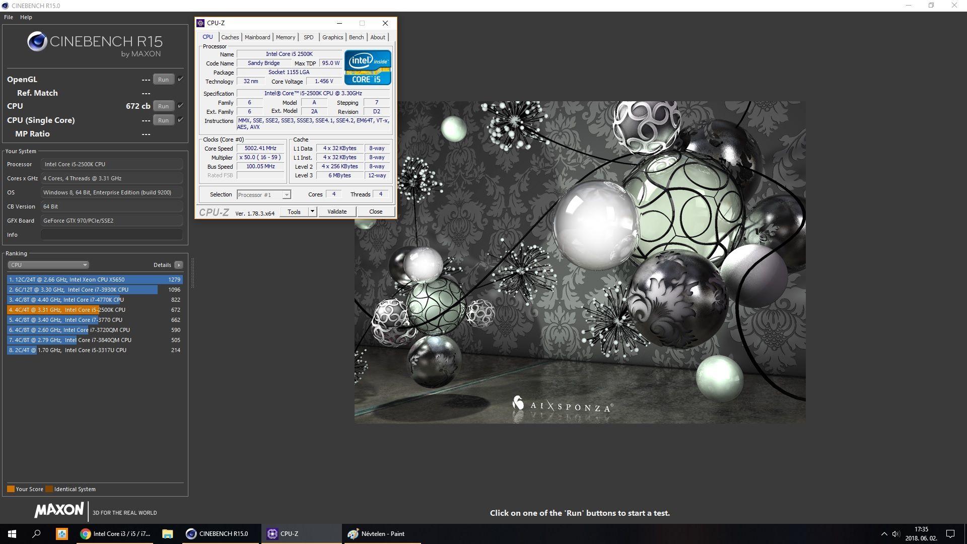

Gondolom azért egy olyan 4.5ghz körül illő menni minden 2600k-nak. Itt csupán próbáltam a hő és a fesz értékeket minél lejjebb vinni. Nem szeretném a proci fogyasztását az egekbe emelni már csak azért sem,mert a jelenlegi konfig nem profitálna belőle. Egyelőre túl sok mellette az egyéb szűk keresztmetszetet adó komponens.

Nem rossz, de ennyit egy nonK 2600 is tud
Feljebb nem nézted? -

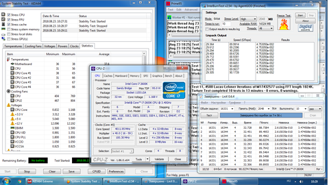

Felraktam hátra a ventit, plusz levettem az oldallapot, 64°C a legnagyobb hőmérséklet, tehát 10 fokot jelentett.
Viszont egyszer lefagyott ezért visszavettem Level4-re az LLC-t. Ez most akkor hogy működik? Mert level1-en a max feszem 1,224, és ahogy növelem a levelt úgy csökkennek a max feszek.
Ami még érdekes, hogy miért csökken azonnal a ventilátor fordulat ahogy elindítom a terhelést, 1440-ről kb 1340-re. -

Érdekes, Aida FPU teszt indításnál leveszi a ventit 1440-ről 1340-re, illetve 100W körül írja a CPU-t pedig nem nagyon van húzva, és csak 95W-os elvileg.

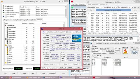

Némi 2600K eredmény, a cél kis extra kakaó, de a fogyasztás jelentős növekedése nélkül:
Turbo-t 4 mag-on 38-ra tettem, de nem kapcsoltam ki.
Turbo extra voltage-et nem akartam auto-n hagyni hogy ne feszeljen túl, így +0,004 lett.
Offset mód, -0.15V. -0.16-on nem volt stabil.
Így kipróbáltam, 1,224 Volt volt a max fesz.
Elkezdtem autóról állítgatni az LLC-t, Level1-ről fölvittem Level5-ig. 1.16V lett a vége:
