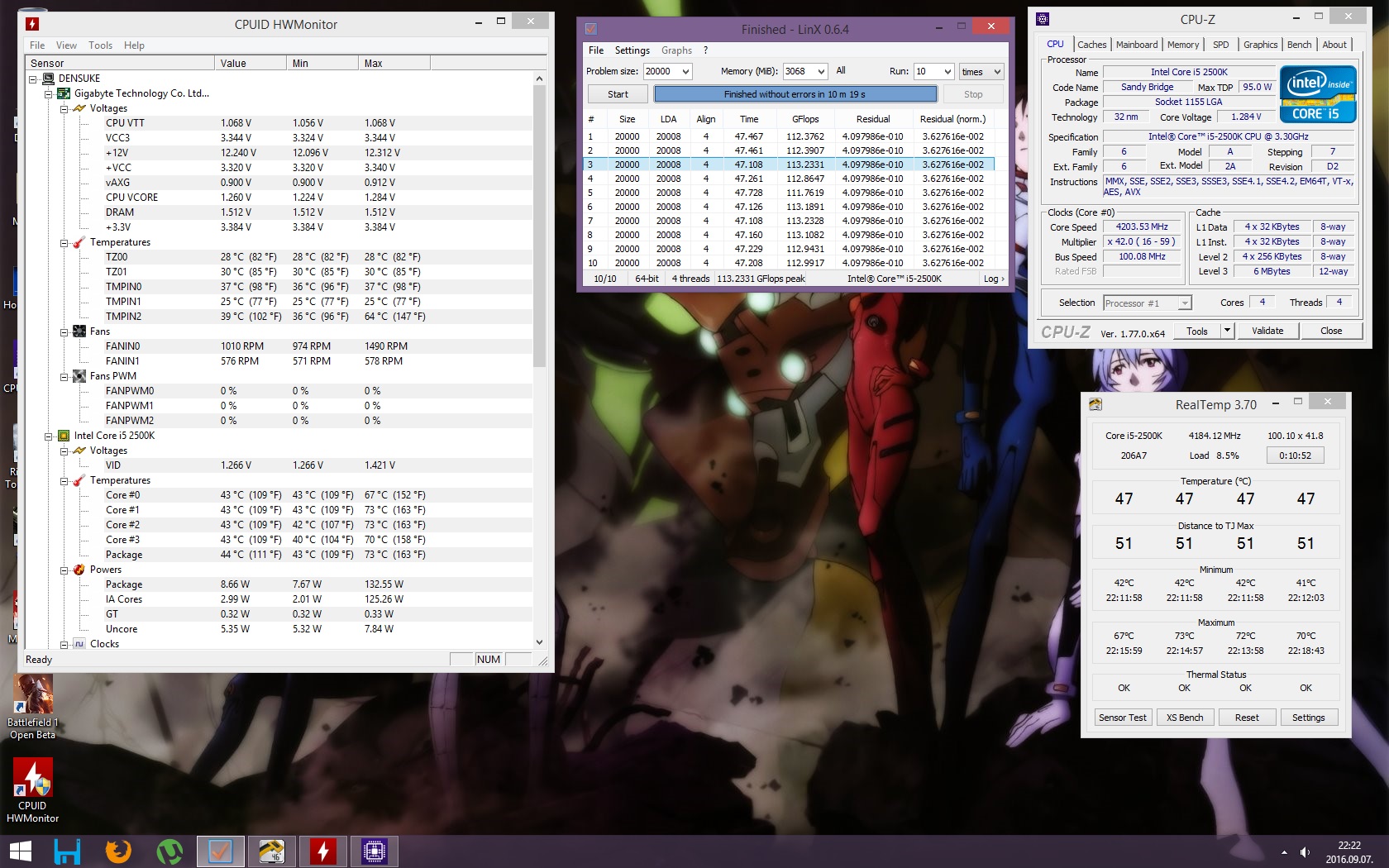

4264adam
Beszereztem egy ASUS P8Z68-V alaplapot és hozzá egy Noctua DH14-et. Kicsit nagy a hangja a zárt házban így csak a kisebbik ventillátor üzemel. A fix 1200+ RPM elég zajos számomra és ezeken csak 3pin van. Következő eredmények mennyire megfelelőek:
Maximum : 64°C, 1.128V, A Biosban manual és Auto beállítások, egyedül a ratiot állítottam kézzel: 38.
Lehet 1600Mhz alá vinni a minumum órajelet? Ezekkel 35°C
Utoljára 3 éve AMD Phenom 955-el tuningoltam. intel oldalon még soha.

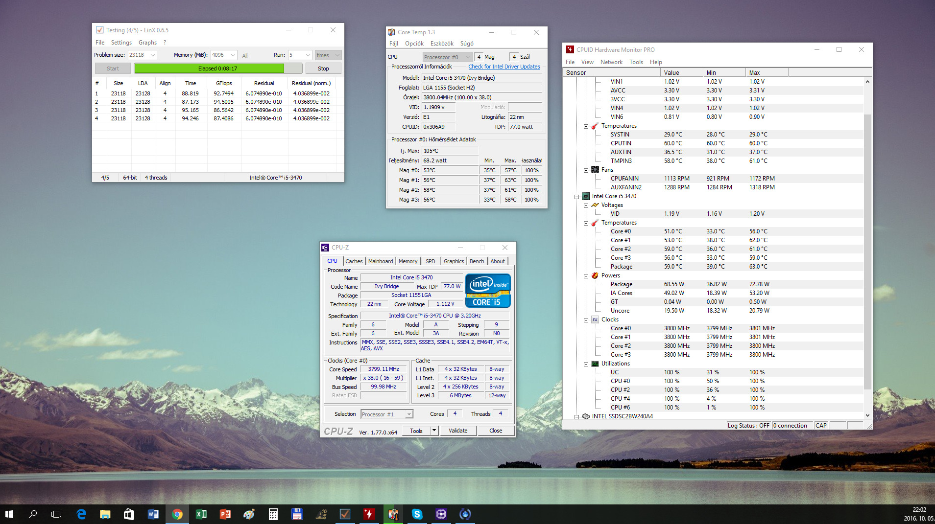

janos666
Speed®
#36560
Úgy tűnik, hogy vissza kell mennem 4200MHz-re (de még nyilván aktívan tesztelek). Úgy emlékszem 4300 is stabil volt régen a "hézag" ezen oldalán (ahol meglódul a fesz), de most nem akaródzott.
Ja, a lap sem mai darab már. Azon is vizesblokk van (ami eredetileg még egy x38 chipsetes lapra volt gyártva, de pont passzolt erre az Asrock-ra, ahogy a 776-os CPU blokk is -> emiatt esett a választás erre a Z68 E3G3-ra, amit egyébként sohasem szerettem
).Azt hiszem ezzel együtt lassan megérik a csere SkyLake-re, csak azt "monoblokk" hűtéssel akarom megejteni, de szívom a fogam a kompatibilis lapok árán (Maximus és társai), ugyanakkor ezt a ~10 éves blokk-kazlat sem akarom már tovább cipelni további 3+ évre (főleg a VRM az, ami itt is csak véletlenül passzolt korábbról kompromisszum árán, a CPU blokkot pedig tuti át kéne barkácsolni...).

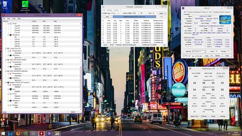

janos666
Erősen darabfüggő..nekem is volt olyan, ami 1.275V VID mellett kapott 1.425Vot simán 4.8hoz..nem féltve, mert nem izzott. De olyan is volt, hogy 1.215V VID mellett 1.35Von már felfőzte a hűtést 4.5Gn..szóval egyéni, kinek-mi fér bele.
Degradáció játszik, ha éveken át toltad neki, lehet korrigálni kell itt-ott..mondjuk előbb engednék el 1-200MHzet, mintsem tovább menjek feszben, ha már láthatóan romlott. Hovatovább nem csak a proci fárad..a lap/VRM is lehet ludas.
Kupakolást inkább ne, a Sandy forrasztott ;p -
janos666
Speed®
#36557
Én éveken át járattam 1.4V körül (sohasem mértem ki multiméterrel), pont így "erőltetve" a >=4.5 MHz-et (konkrétan 4.7-et, de az alaplap hülyesége, hogy van egy "hézag" és vagy maximum 4300-hoz volt elég a feszültség, amit finoman lehetett még adagolni, vagy átlebbent a megengedett maximumra, ami hirtelen már 4700-hoz is elég lett). Még víz alatt is elég meleg volt (gondolom le kellett volna venni a kupakját és újrapasztázni, vagy csupaszon használni, hogy hűvös lehessen így széthajtva).
Azt hiszem talán mostanra sínylette meg.
Normál használat közben még látszólag stabilan ment a gép, de rendszeresen ellenőrizgettem szintetikus tesztekkel is. A Prime95 és a Memtest86 még most is hiba nélkül futott pár órát, de a Linpack pár perc után elszállt többszöri próbálkozásra is. Visszavettem mindent alapra, és így jónak tűnik, szóval keresnem kell valami >=4.3GHz beállítást, ami stabil, az "erőltetés" már nem fog tovább menni (mondjuk több éven át megvolt vele).

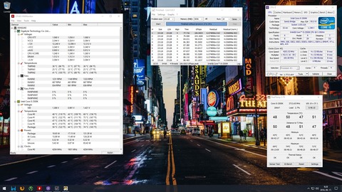

Speed®
#36546
Többiek miatt egyfajta visszajelzésként "teszteredmény". Tehát:
LC-CC-120 hűtő MX-2 pasztával i5-2400-on, fix 1,16V-on, fix 3,6ghz-es turbo órajelen, ventillátor fix 12V-on. Idle hőfok 35 körül, LinX-el terhelve 56-58 fokig néznek fel a magok normál 22-23 fokos szobában. Játékok alatt jellemzően 50 fok körül. -

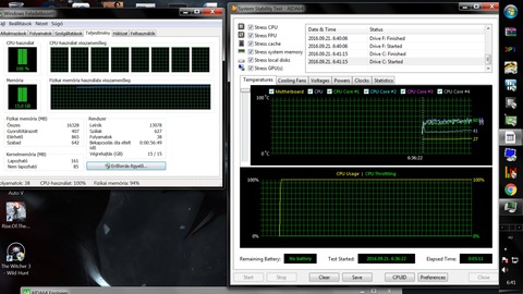

Az mire enged következtetni, ha a CPU hőfok egészséges 60 fok körül van terhelve, azonban a package és a Core-onkénti hőfok ilyenkor 90+ tartományban mozog? A borda fogdosása alapján a 70 fok tűnik reálisnak.
