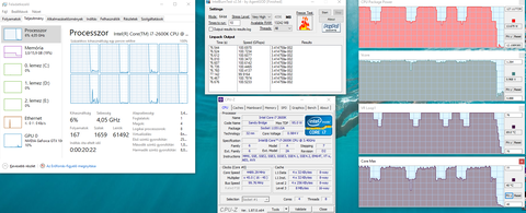

Basszus ettől nagyon elmaradnak a gigaflopjaim, 4.4-en is. Nem tudom mi baja a gépnek :s
Ramod mennyi, milyen? Ez asszem 1600 cl11
Lehet illene már rendszert rakni, kb a harmadik alaplapba teszem, és vga csere is hasonlóképp volt. -

Létezik hogy ekkora optimalizáció ment végre haswellen? 3400 mhzen dob 90-91 Gflopsot a 4570.Pedig ez sokkal kisebb órajel, hogy ezt indokolná.

Feladatkezelőben a folyamat affinitását be kell lőni 0/2/4/6 magra, akkor nem zavar be a HT. De ahogy írod, nem ezzel kell nyektetni, csak az OC ellenőrzéshez kell.

Átraktam biosban négy magra és így már rendben van az ibt: 120Gflops körül.
De ez csak szintetik teszt; amúgy marad HT on. Végül is azért vettem

Szimplán a Linpack nem szereti a HTt. Futtasd 4 szálon a valós magokra affiniálva és lőn sok GFlops.
Amúgy LinX 0.6.4 AVX, Sandyn nekem az vált be a legjobban anno.

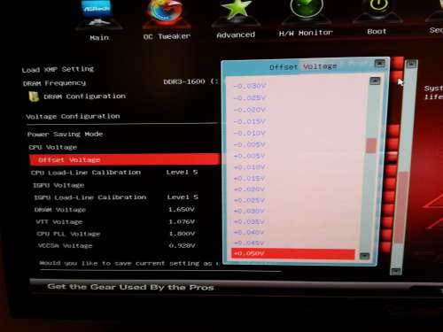

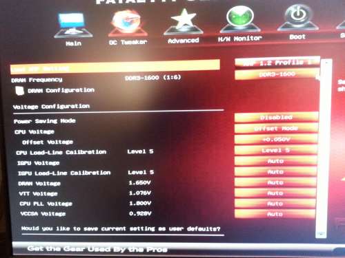

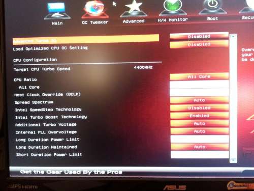

C1E van egyedül engedélyezve, a többi deaktiválva, mint ahogy ezen a képen is látszódik.
A relativ alacsony offset mit takar? Menjek le kellően minuszba (-0.050--0.080??), vagy pont hogy inkább nulla közeli értéket válasszak? -

Most csinálja majd teszek be képet

Terhelten ennyi, terhelten 1,26V, semmi mást nem csináltam, csak a feszültséget csökkentettem. Csökkentettem 0,005-el, majd teszt, majd megint csökkentettem, addig, míg 1,26V-ra be nem állt. De így most már sokkal jobb lett szerintem. Neked mi a véleményed?
Én csak single playerben játszok, multiplayer nem érdekel.

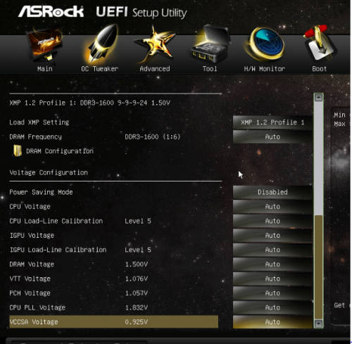

Attól, hogy a gyártók összevissza nevezik a BIOS-ukban a dolgokat, még a System Agent a RAM vezérlő, és azt kell feszelned a magas RAM feszhez. A 0,5V-os delta is még Bloomfield / Gulftown idejéből van, ahol 1,1V körül volt a VTT, és 1,65V volt a megengedhető max. alap RAM fesz. Sandy és újabb rendszerek esetén az ajánlott már 1,5V.

04ahgy-nek van igaza.
"Asrock eseteben a VCCSA alapbol 0.925V, ez maris ellentmond a 0.5V-os elvnek, hiszen a RAM alapszabvanya 1,5V lett a 1155-ös érában es igy rögvest nagyobb a res."
Igen azért mond ellent, mert egyszerűen nincs így. Ennyi erővel találhatnál még random 2 másik feszértéket, amihez definiálhatnád ezt a nyugdíjazott szabályt. Arról nem is beszélve, hogy az Intel ilyen szabályt sehol sem mondott ki egyébként, egyedül a userek tapasztala alapján jött létre ez a dolog......

Lejjebb vittem a feszt, így ilyen eredményt kaptam:
http://kepfeltoltes.hu/view/150114/169397269N_vtelen_www.kepfeltoltes.hu_.png
Mi a véleményed? Érdemes még lejjebb venni a feszt?

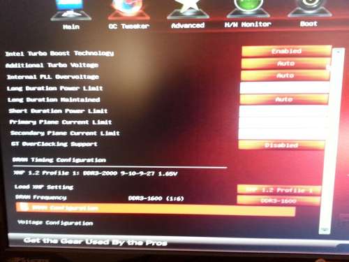

A hyperthreading-et a BIOSban merre lehet kikapcsolni? Asrock Z77 Fatality rofessional-m alaplapom van!
Itt van néhány kép, hogy milyen beállítások vannak:
All core 44-en van
Host clock override (bclk) 100,0
a többi érték amit nem lehet látni auto-n van:A segítségedet szeretném kérni, hogy miket állítsak és hogyan, hogy a legjobb legyen a feszültség és a magas hőfok is kevesebb legyen!

#32557
csak 1440x900 as felbontásom van és ugye ott többet dolgozik játékok alatt a cpu, ezért szeretnék annyit.
Meg videószerkesztés és képszerkesztés.
Linxben a ramot nem állítottam.
Mi van ha nem az offsetet viszem lejjebb, hanem a cpu szorzót feljebb? Ha stabil akkor jó, ha nem akkor vissza veszem.@Szlavik: corsair H80i-vel hűtöm amihez lassan jön két új venti és egy paszta is.
asus1
RetepNyaraB
#32546
Na szóval
offset -0.100 kifagyott linx-ben -0.080-on 20kör hibamentesen lefutott 1.168V-on és 4GHz-en.
Ez stabil akkor ezek szerint?VCCIO nem tudom, hogy mi és azt sem, hogy hol van. Ahogyan a PLL-t sem.
kingston hyperX blue 1600Mhz-es ramjaim vannak. rakjam manuálra és 1.5v ?
LLC-t akkor átrakom extreme-re.
Aztán emeljek szorzót és csökkentsem az offsetet vagy mit csináljak?

F_Zolee
RetepNyaraB
#32546
LLC ott van az utolsó bios képen. Pll még nem kellene piszkálni addig amíg a rendszert próbálja belőni.
XMP helyett használjon manuális beállítást.
