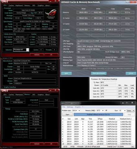

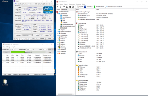

Eléggé ingadozó a GFlops, csináltál valamit közben a háttérben? Milyen RAMjaid vannak?
Ha nem csináltál semmit és úgy ingadozik, kevés TDP és/vagy fesz, ill. hiba miatti korrekció lehet a háttérben. WHEA logokat is nézd meg, ill. ha mindent egy helyen akarsz monitorozni, HWinfo a barátod

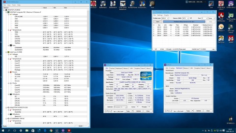

Sziasztok ismét én ismét egy kis segítség kéréssel... Lap: Asus Maximus V Formula Proci i5 2500k húzva 4.2-re 1.28v 2x 4GB 1866 Mhz g.skill sniper ram 600w tap gtx 970 g1 gaming.. a gép hosszabb használat után kikapcsol...
Minden ok nélkül akár filmnezes közben akár youtube videót nézek... Túl melegedve nem lehet 40-50° között mozog a hőmérséklet és be van állítva a hűtő, hogy hutse (Scythe Ashura) meg is bekövetkezik a probléma... Kifagy a gép is/hang is és ennyi se előre se hátra se semmi ctrl alt del se működik se semmi.
Csak a restart
Már ott tartok, hogy restratoltam a biost is egyenlőre nincs eredmény... Valami ötlet esetleg...? Nem tudok mit csinálni.

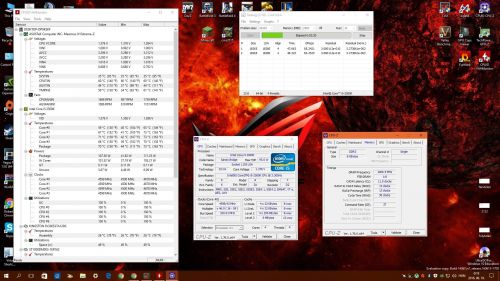

bios update után, a te beállításaiddal 4 ghz-en 1.200 V stabil. max 71 fokra ment fel.
felemeltem 4100 mhz-re de itt már eldobta. emelten a feszültségen 1.250-re és 4,2 ghz-re felhúztam itt is eldobta.
A kérdésem az lenne, hogy elég a feszültséggel, ill. a raitoval játszani, vagy néha emelni kell a BCLK-n is?Szerintem hagyom 4 Ghz-en, mert itt még nincs annyira az egekbe a hőfok.

Tegnap neki álltam. 4 ghz-re belőttem, Prime 95 alatt pár perc alatt 75 fokra felment, amit sokallok. Viszont játék közben ugyan így 4 ghz-en 60 fokot produkált, ami szerintem nem rossz.
Ilyen hűtőm van, de csak egyik oldalon van venti. Próbálkozzak azért, vagy előbb egy hűtő csere?Alap órajelen szerinted/tek kihajt ez a proci egy gtx 960-ast (4 gb)?

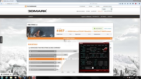

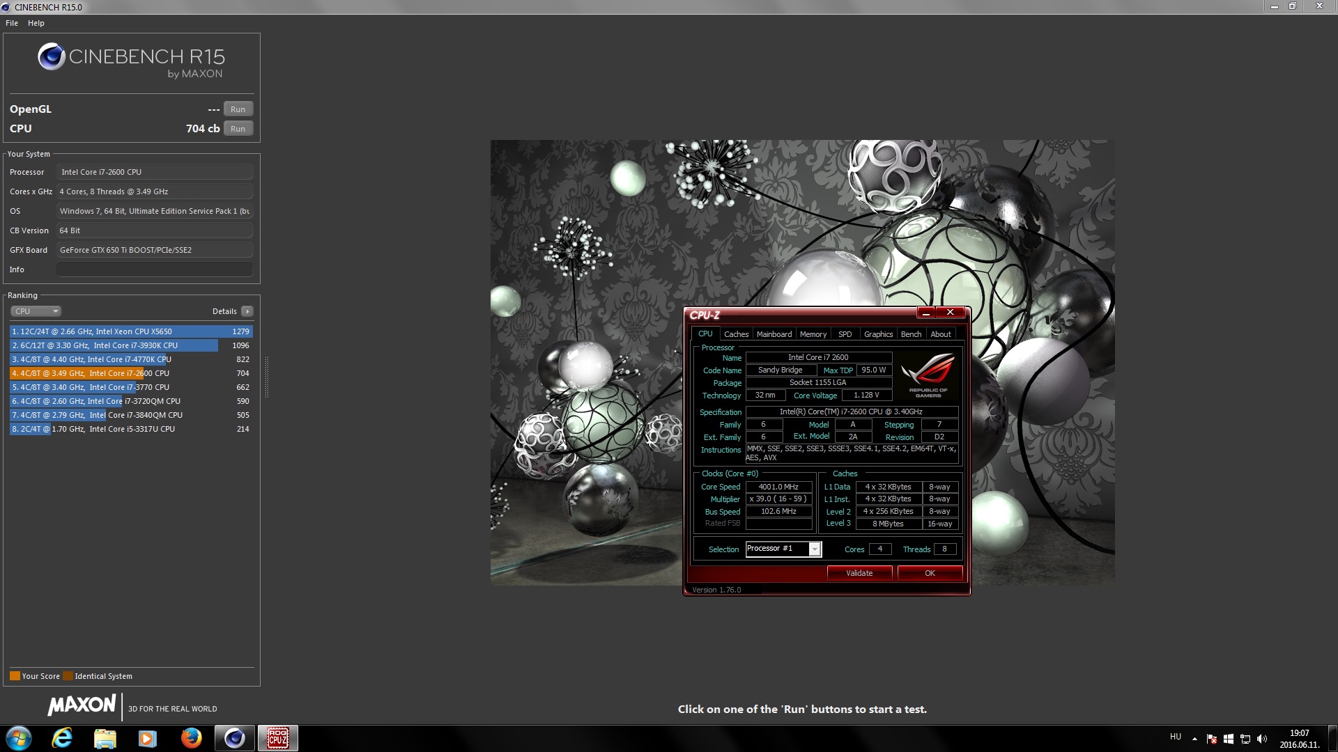

Szeretném húzni a procimat. (i7 2600K)
Alaplapom ASUS P8P67, jelenleg ez a bios van rajta: 1702.
A kérdésem, a következő. Érdemes tuning előtt rádobni a legfrissebb biost?
Illetve megtudnátok mondani, hogyan álljak neki? Mit milyen értékre állítsak nagyjából? Néztem youtube-on videót, onnan el lehet indulni?Köszönöm!

Gunz4Hire
#36145
Ott a DVID, azzal állítsd. - értékkel menj le 1.25V környékére, ott már 4GHz menni fog. VTT/DRAM fontos még, ha a Sniperek nem 1.5Vosak, az okozhat galibát. MT86+ menjen rájuk, ha beállítottad az XMP értékeket. De kezdheted úgy is, hogy CMOS reset, piszka nélkül jónak kéne lennie. Procit megölni művészet, max. égbetolt PLLel tudnád, de azt pont nem kér, OC mellett is csökkenthető 1.8ról 1.6 körülre, még stabilabb is lehet tőle. Hűtővel nem lehet gondod, havernak le kellett szedjünk pár lamellát a kecója miatt és úgyis megállt 4.4G/1.25V mellett 65°C alatt, LinXel..
A lapra oda kell figyelni, VRM részleg elég csirke, 125W körül már melegszik. 1.4Von konkrétan 150+ a proci..naná, hogy gondok vannak. -

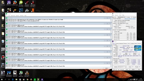

Semmi köze hozzá. Az a 0.6.4 is AVXes, ráadásul magasabb értékeket is szokott dobni a 0.6.5nél. Azt nem írta már le a kolega, hogy egyéb szintetikus tesztekben is gondja van..tippre bitcoint termel valakinek.

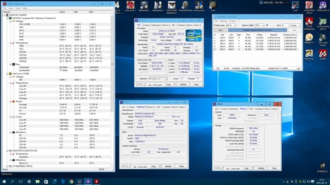

feljebb viszont nem szeretném emelni a feszt, úgyhogy most egy ilyennel ügyködök:
