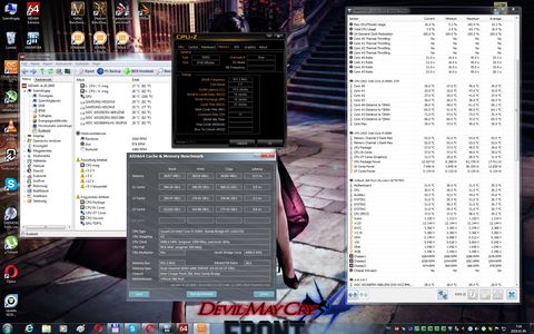

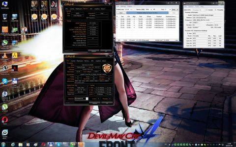

Újra nekiálltam a 2500k húzásának, mert kezd kevés lenni a teljesitmény. 4.6 Ghz-ig jutottam el, itt viszont 1.404 V kell neki. Igy most 60-65 fokos teszt alatt. A feszültség nekem kicsit soknak tűnik. Maradhat igy folyamatos használatra, vagy vegyem vissza?

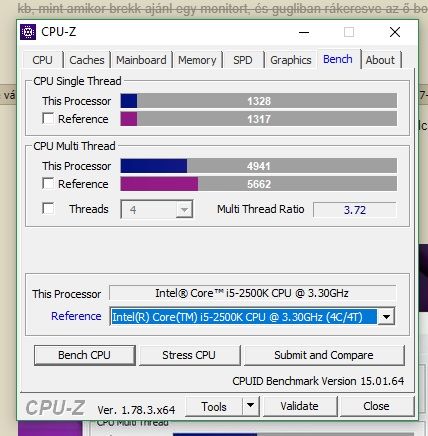

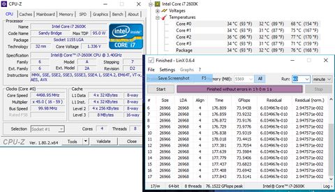

Hát akkor marad disabled-en. Mert ezen az alaplapon csak offsettel lehet állítani, nem lehet fixen állítani pl 1.3-ra. Vagy auto van vagy offset.

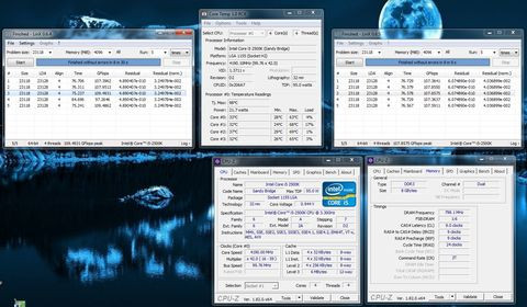

4Ghz-en +0,010 offsettel, (ami olyan 1,3) lement a Linx 1x úgy hogy nem esett vissza a clock speed.
Kitesztelem menni a minimum fesz amivel megy így stabilan a 4Ghz és akkor úgy jó lesz gondolom.
78Gflop volt amúgy a teszt. hol van a hiányzó 13 a képedhez képest? számít a memória is? -

capafog23
#37951

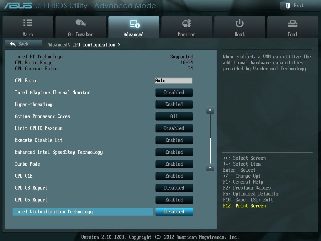

C3/C6 Disabled, ha offsettel állítottad be a vCoret. Ha fix fesz, akkor Enabled, úgy tudsz idle spórolni üres órajelciklusokkal.

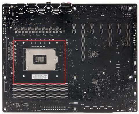

Jól érted, "fázisonként" 30W körül tud leadni tartósan, direkt hűtéssel (vagy topflow hűtővel) lehet picit feljebb firtatni max., különben nem életbiztosítás. Nem erre való lap konkrétan, házon belül a Maximus IV Gene-Z volt az első valóban erre kitalált típus. -

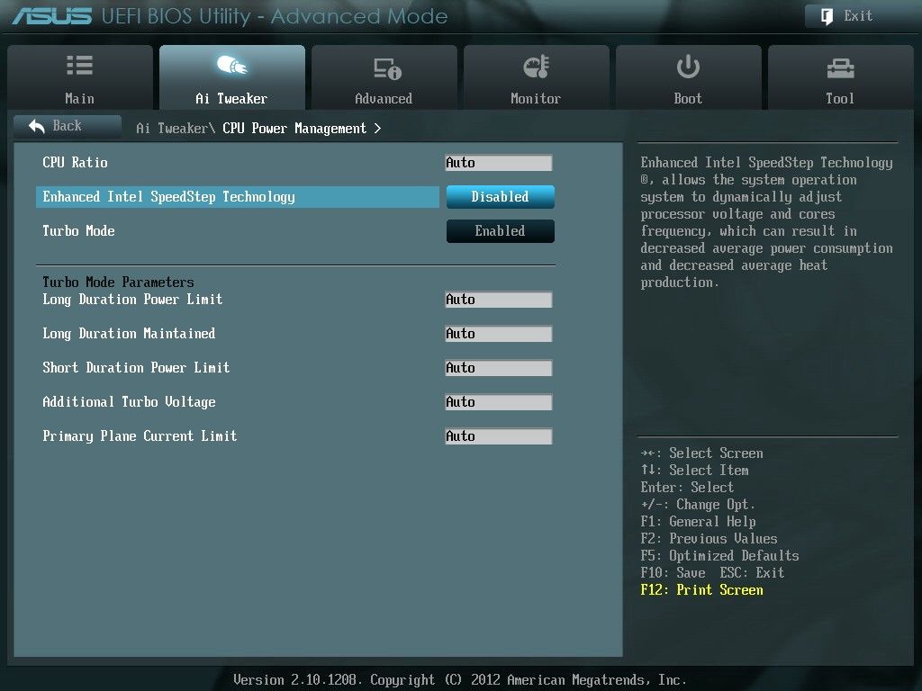

Speedstep/C1E legyen On, úgy pihiben lemegy 1600ra 0.9V körüli fesszel.
Ott van a bibid amúgy, long duration 150W/32sec, short 200W és máris nem fog droppolni..ellenben valami hűtest faragj a VRMre ezen a szinten, mert nem erre találták ki. 125/150Won használtam anno a 2600@4Gvel, 120W longgal 1.175Von már droppolt..szóval gondolhatod, mennyit eszik 4.5G/1.3+V mellett. -

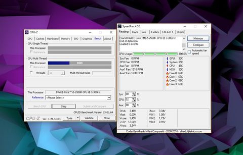

capafog23
#37948
túlmelegszik a vrm, és ezért visszaveszi a processzor órajelét. ha nem hűtöd külön azt az "L" alakot, akkor vakon azt mondanám, hogy stressz teszt alatt nem nagyon fogsz 4 ghz fölé menni.
pár napja futottam bele ilyen esetbe játékvíz mellett, gyári hűtővel közel 40 fokkal hűvösebb volt a vrm borda infrás hőmérő szerint (~30 vs ~70). raktam rá ramhűtőt, úgy már nem droppolt 4200-on, viszont eltakarta a bordát, így hőfokot nem tudtam mérni. -

Egyébként 1db RAM van bent? Mert nagyon alacsonyak a GFlops értékeid.
Most hirtelen nem lelem a régi i7Ks eredményem, de ez alap 1275/2600 pl.
Ugyanez a 2600 4Gn már jóval gyorsabb az általad mértnél. TDP kitolva..? -

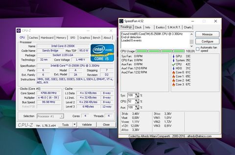

Sikerült egy bench stabil 4,9 et összehozni 1,44v al nem is meleg . (mehetne jobban is ) Hamarabb is feltehettem volna a kérdést
eddig 4,8ghz volt a max autó tuningal . Igaz nem sok 100mhz de én ennek is örülök. a baj hogy a két kis karit amit akartam már szétnyuztam (760,670)
