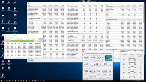

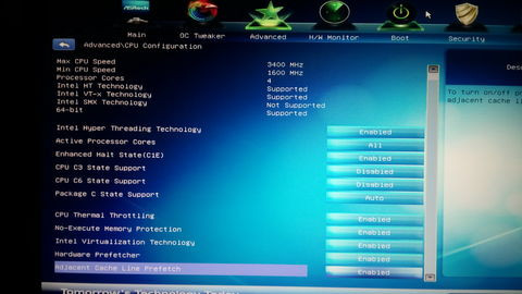

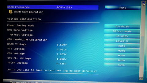

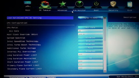

Kérlek nézzetek rá a képekre, jó lesz-e így a rendszer, vagy van valami beállítási javaslatotok. Ofszetet nem tudom már lejjebb venni, mert kifagy a windows. CPU PLL voltage-t próbáltam 1.6, 1.7-en de úgy sem lehet lejjebb venni az ofszetet. Core max voltage-re a HWinfo 1,416-ot, a CPU-Z 1,424-et írt. Melyik lehet a valós?
BF4 multi alatt 60 fokos a proci és a core voltage is csak 3,9xx.
Köszönöm -
