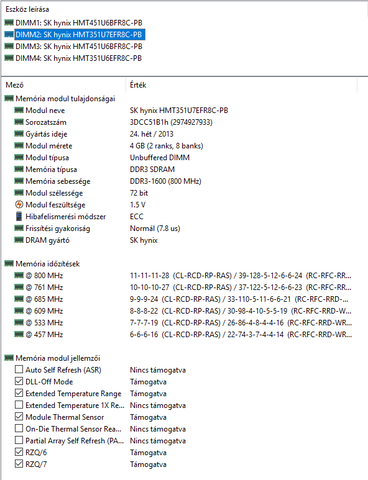

Unbuffered ECC, semmi gondot nem okoz, a legtöbb rendszerben működik.

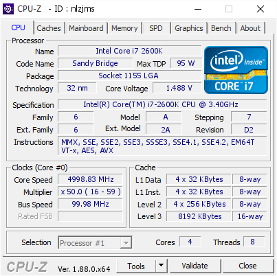

Aki az en ex i5 2500k-m vette,o is 1.48v jaratja 5ghzen,en nem is a procit feltem hanem a lap adja meg magat elobb sztem.Az 1.35v meg azert nem olyan brutal fesz kb ez az ajanlott egeszseges max. bar van aki szerint 1.45 is elmegy meg vagy a gyari 1.52-ig nem para...intel ajanlas szerint 1.35 a max vcore.
1.45-ig birna a hutom es nem is lenne rossz h jobban kihajtsa fhdn a karit de +100 mhz nem er ennyi tobblet terhelest az alkatreszeknek ha vinne a 4.8-at esetleg elgondolkoznek de akkor se hiszem h bevallalnam napi hasznalatra
Mondjuk ritkan van idom leulni jatszani ugyhogy talan meg sokaig huzna igy is,de az elozo lapom halala ota inkabb fo a biztonsag mintsem a proci vagy a lap

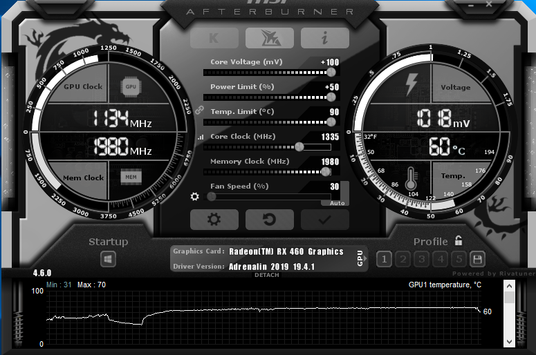

Amíg nem megy 70 fok fölé, addig nem nagyon fogja vissza a boost jelet. Viszont talán halkabb lesz.
A mostani afterburnerek tudnak automata OC kalkulációt, az sem rossz. Belövi magának 10 perc alatt és azon legfeljebb picit szöszölsz, de azt se muszáj. Plusz a ventiprofil persze.A proci szimplán kevés.
