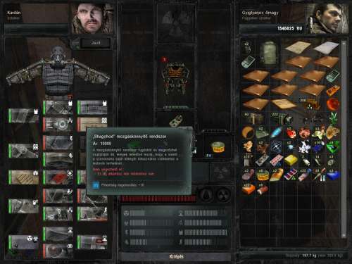

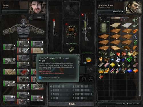

up_sect_firsta_exo_outfit = {!upgrade_hint_kardan(1)} true, true
Gyanítom, hogy ez egy modból van. Ez egy olyan x-ray logic izé.
Lefordítva, hogy ez mit jelent:
Az upgrade_hint_kardan(1) egy funkció az xr_conditions.script-ben.
Előtte a felkiáltójel ! azt jelenti, hogy a funkció nem igaz, vagyis hamis.
Az hogy kapcsos zárójelbe van téve a funkció {}, az azt jelenti hogy ez egy kondíciós lista része:
{"abban az esetben, ha..."}, akkor true vagy false,1) "abban az esetben, ha az upgrade_hint_kardan(1) funkció hamis, akkor az up_sect_firsta_exo_outfit = true", vagyis igaz"
2) "minden más esetben az up_sect_firsta_exo_outfit = true, vagyis igaz".Tehát ebben az esetben akármikor odamész a szerelőhöz, ezt az exo-t fel tudja javítani, nem kell hozzá semmi, a feltétel mindig igaz lesz.
Elég lett volna ennyit írni:
és ugyanazt éri el.Vanilla COP-ban ez van:
up_sect_firsta_exo_outfit = {!upgrade_hint_kardan(1)} false, true1) "abban az esetben, ha az upgrade_hint_kardan(1) funkció hamis, akkor az up_sect_firsta_exo_outfit = false", vagyis hamis.
2) "minden más esetben az up_sect_firsta_exo_outfit = true", vagyis igaz.Itt az 1. esetben a szerelő nem tudja feljavítani az exo-t, mert hiányzik hozzá valami. Ha a funkció teljesül, vagyis megszerzed hozzá ami kell, akkor mehet a fejlesztés, a 2.-es pont igaz lesz.
up_sect_seconf_exo_outfit = false ;{!upgrade_hint_kardan(3)} true, true
Minden, ami a ; után van, az ki van kommentelve, vagyis a játék a sor további részét figyelmen kívül hagyja, csak ennyit olvas ki belőle:
up_sect_seconf_exo_outfit = falseEz az exo az adott szerelőnél egyáltalán nem fejleszthető.

hubai1979
#19294
Ha az a probléma, hogy az egyik fejlesztés "kiüti" a másik lehetőségét, akkor rosz helyen keresed a megoldást. Minden fegyvernek és páncélnak van egy upgrade fájlja ami tartalmazza, hogy az adott fejlesztés mit eredményezzen. Itt van egy Full upgrade mod. Ebből már talán ki tudod keresni, hogy mit kell változtatni. Vagy csak simán beleolvasztod a módba...
#66403328
hubai1979
#19294
(Szerintem) A végére false, true kell.
Gondolom ez azt pipálja be, hogy melyik modokat "tiltsa le" miután beraktad. "Letiltja" amit fejlesztettél, és a párját is.
Ennél: up_sect_secone_exo_outfit = false ;{!upgrade_hint_kardan(3)} true, true
A false alapra letilt a fejlesztőnél. Ha nem akarsz fejlesztői korlátot, akkor legyen olyan mint a többi, false, true-val. -

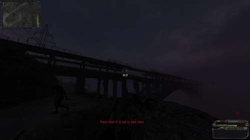

Nem rég felraktam én is, a srác tárhelyéről (most elkeveredett a srác tárhely címe) szedtem le a torrentes és a .db fájlos verziót is. Amikor fel patch-eltem, akkor ha jól emlékszem xxx35-nek kellett volna lennie, de alacsonyabb verzió maradt. Nálad melyik a legújabb verzió? Felraktam mindkét verziót, a torrentesben van gamedata mappa, amiben lehet turkálni, de a .db fájlosban már nehezebb. Kilehet bontani, de a vissza pakolása hogy menne azt nem tudom. Azt olvastam, hogy a .db fájlokat gyorsabban tudja kezelni a játék.
Érdekes volt a kezdés, a vasúti híd után a farm közelében kezdődött. Nagyon komor, mogorva volt a zóna.
Érdemes lenne összehozni hozzá egy fordítást, mert elég komoly mod lehet. Leírnád, hogy pontosan miket pakoltál fel. Előre is köszi. -

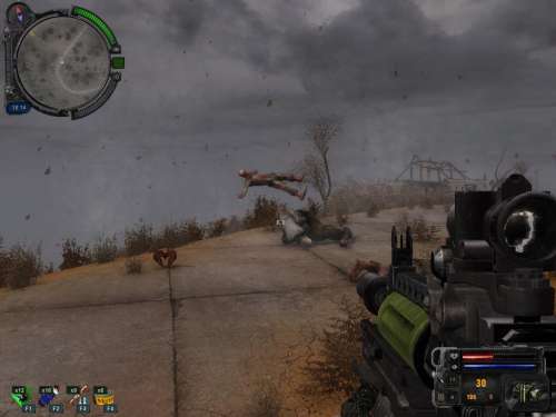

Ámígók, a kicsit elfelejtett mód.Szóval fel patcholtam a mindjárt írom, hogy mit, 11-12 óra játszás után bug s eddig crash mentes
Az egy érdekes kérdés a mód most COP vagy SHOC ?
Bementem ide,és kikötöttem itt
ennek örömére kiugrottam a napból,
és be xxartam itt a bokorban,
és utána haza repültem !!
A mód neve Stalkersoup, a kedvenc levesem.Max grafikán, fotórealisztikus cuccos rátéve, arzenál rátéve, legújabb verzióval, eddig frankón sívít 40-50 fps-el, tök süti.

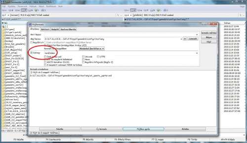

na: valószínűleg(!) a gamedata\configs\misc\stalkers_upgrade_info.ltx-ben kell az ilyen sorokat átírni:
up_sect_firsta_ak74u = {+jup_b217_tech_instrument_1_brought}, false %=upgrade_hint(st_upgr_toolkit_1)%
a false helyett true kell, értelemszerűen a megfelelő szerelőhöz, tárgyhoz tartozó sort. a toolkit_1 a durva munkához való szerszám, a toolkit_2 a finom, a toolkit_3 a kalibráló.
el kell mennem, nincs időm kikeresgetni azt a fejlesztést amin tudnám gyorsan tesztelni

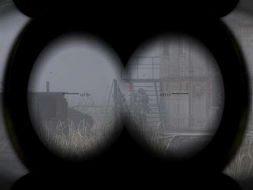

Most szedtem le ezt a módot,próbáljátok ki akit érdekel.
Elsőnek csináltam Szakálnak a küldetést , elmentem a kotróhajóra ,de ahogy lássátok ,ott vártak a Monolitosok.
Jól harcolnak és jól fel vannak szerelve.Ahogy likvidáltam őket ,úgy ment a történet a megszokott módon.
Elvittem Szakálnak a leletet,kaptam némi pénzt meg valami ak valamit.
Vettem még egy pár fegyvert,kimentem a hajóról,hogy kipróbáljam ,rögtön a Monolitosok megtámadtak.
Kb 15 főt kilőttem,de ők csak jöttek folyamatosan.
Gondoltam megmutatom,ha tetszik valamelyikőtöknek , tölsétek le. -
