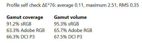

DisplayCal? Ha beállítasz egy színhőmérsékletet neki, akkor mire kalibrál? Mutass egy riportot! Én szoktam csalni kicsit a célértékekkel ha tudom, hogy alá- vagy fölélő a szoftver vmiért. Mittomén az enyém mindig hidegebbre kalibrál, mint szeretném ezért van, h 6500 helyett 6450-et adok meg neki, vagy 6400-at és egyszercsak véletlen pont beletrafál 6500 körülibe. Nem értem mi nem megy neki ezen, de ha egy kis eltolással bele lehet találni, akkor legyen hát!
Addig kell finomhangolni, amíg riportnál legalább azt feltételezze a program, hogy 6500 Kelvin lenne a kívánt érték és akkor ahhoz viszonyít. -

Egyébként ha a típusnak megfelelő korrekciós profilt használsz és lemegy hibátlanul a kalibráció (nincs kitűnő anomália a grafikonokon és a számok is jónak tűnnek), valamint a hitelesítés is azt mutatja, hogy határértéken belül van minden, akkor megtetted amit lehetett.
Ha még ezután is kéknek látod a fehéret, akkor ez ilyen. Ezt tudja a monitor. Vagy pedig becsap a szemed, ami sokkal valószínűbb (pár perc után megszokod) - kivéve ha egymás mellé raksz két képernyőt és közvetlenül összehasonlítva is kékbe húz a kérdéses panel. TN panel amúgy sem a színhelyességéről híres, elvégre pár fokkal eltérő betekintési szögből mást fogsz látni.
Nem csoda ha alig lehet kalibrálni is.Laptopokba amúgy is dzsunka paneleket szoktak rakni nem csak az alacsonyabb árkategóriákban, de még fél misiért is. Egyedül az ún. creator laptopokban van jó képernyő, amit kifejezetten videósoknak készítenek és egyéb szakmabelieknek, akik színmenedzselt munkára veszik.
Amúgy meg merőben eltérő képernyőknél ne várd azt sem, hogy egymáshoz képest 100% egyezést össze tudsz hozni, mert az sem reális. Még ha a fényerő, kontraszt és WB nagyjából megegyezik, a színtér lefedettség lehet annyira eltérő, hogy egyszerűen másnak látod az árnyalatokat ha egymás mellé raksz két kijelzőt.
Tehát az összekalibrálás is max akkor működik, ha két teljesen azonos monitorod van (és egyidősek).[ Szerkesztve ]

Érdekes. A típusszámra rákeresve TN panelt írnak.
Amúgy ez egy sikeres kalibráció, így ránézésre.
Itt szerintem nincs más teendő. Majd megszokod az új fehéret. Lehet, h gyárilag nagyon meleg volt a WB és most fura. Vagy erősen meleg szobavilágítás alatt nézed a monitort és lehet azért látszik kéknek. Azért egy 6500 Kelvin-es fehér nem fog beolvadni egy 3000 Kelvin világítású szobába.
Színmenedzselt munkára pl. a helység világítását is 6500-ra állítják be, hogy a szem azt lássa a monitoron, amit kell. Én is vagy nappali fény vagy D65 izzók mellett dolgozok képekkel (aztán persze este meg kikapcsolódáshoz már nem, akkor mehet a kékfény szűrő és a meleg világítás).
Viszont ha másik általad jónak tartott (bekalibrált) képernyőtől is nagyban elüt, akkor csinálj róla egy fotót: a két monitor egymást mellett, mindkettő riportját és a mérési beállításokat mellékelve. Annyit esetleg megnézhetünk nem-e vétettél hibát vhol a mérésben.[ Szerkesztve ]
