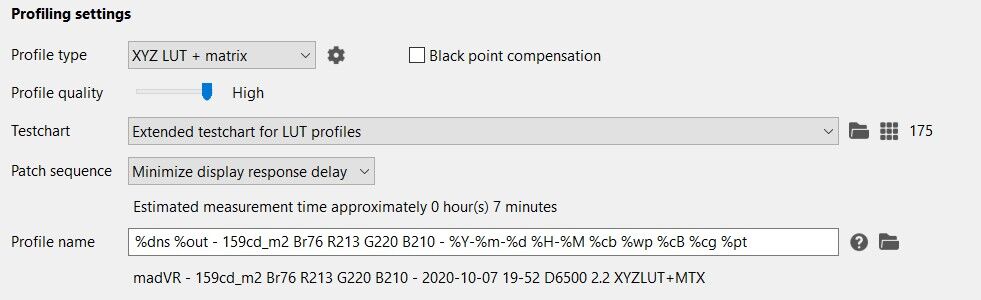

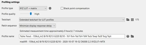

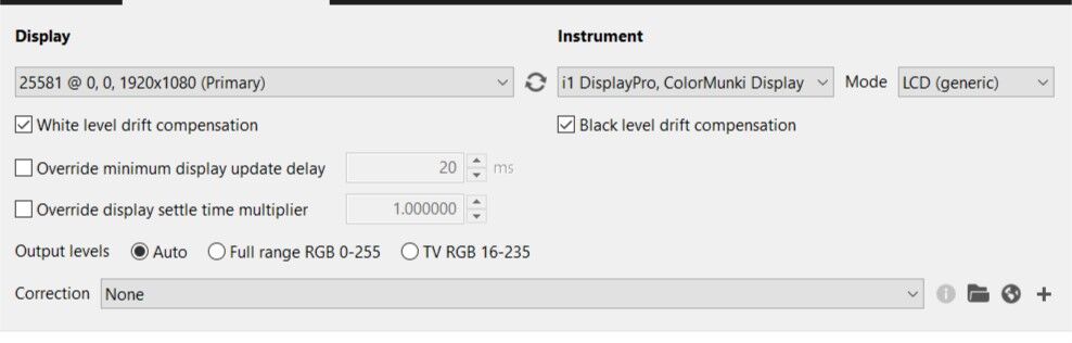

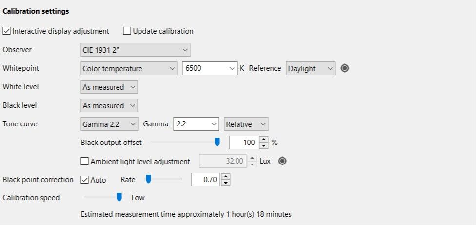

  • mikrofon
    válasz thomasrc #4815 üzenetére
    aham a videokártyánál lehet a probléma ha van vagy a beállításaimban mert van egy Dell u2412m és hp e241i is rákötve és mind a kettőnél volt vele probléma.
    Mondjuk most néhány dolog más a kalibrálási beállításaimban mint eddig volt. Lehet ez a baj?
    (Mondjuk azt, hogy clippelés nem nagyon tudom mi...)
    Jah meg mondjuk a laptopban van intel és radeon videokártya is, vagyis videovezérlő. Aztán fogalmam sincs, hogy melyik kezeli a dokkoló két display portját, vagy hogy ezt kell-e valahogy nekem beállítani...
    Ez így jó:
