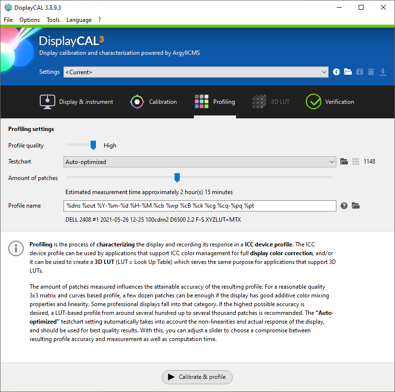

Kalibrálásnál ha egy bizonyos fényerő a célérték, piszkáljam a kontrasztot a monitoron, vagy csak a fényerőhöz nyújlak?
Illetve ennyi minta elég lehet egy átlag kalibráláshoz? Eddig az ajánlott 175-tel ment, javulhat ettől valami?
