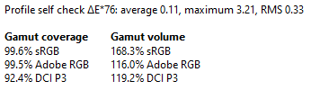

Írtad korábban, hogy az rgb gain manuális állításával nem kell foglalkozni mert a kalibrálás azt is megoldja, viszont hogyha kikapcsolom kalibrálást (reset video card gamma table), majd belövöm kb. szemre a fehéret és visszarakom a kalibrált profilt*, akkor nem zöldes, hanem kékes lesz a vonalak mögötti fehér háttér.
Remélem ezt nem kell megmagyarázni miért nem jó így.
Viszont amit én nem értek, hogy miért színeződik el az a teszt minta. Erre nem is láttam különösebb magyarázatot az Eizo oldalán, legalábbis nem említik mit jelentenek ezek a jelenségek. Felteszem az éles és keskeny függőleges vonalak nehéz feladatnak bizonyulnak annak a képernyőnek a subpixel geometriája miatt. Elvileg ha a szürke skálád helyre kerül, akkor nem kéne látnod elszíneződést itt sem. Gondolom...
Ha csinálsz egy report-ot a profilról (Verification), akkor ott lesz egy RGB Grey balance grafikon. Azon látni fogod, hogy mennyire szürke a szürke. Az Eizo teszt vhol középtartományban lehet ránézésre....És akkor ezzel el is érkeztünk oda, hogy a kalibrációhoz elengedhetetlen a tapasztalat és a kellő információ a teszt alanyról: megfelelő korrekcióval és beállítással addig kísérletezni, amíg a profilozás utáni hitelesítés is kielégítő eredményt ad. Én a mai napig nem tudok kihozni a monitoromból annyit, mint mások. Pedig napokig gyurmáztam már vele. Nálam a kontraszt rendre alacsonyabb, mint a többieknek és még nem jöttem rá mit rontok el. Sajnos a tesztoldalak nem közlik le a kalibráló szoftver beállításait, csak az eredményeiket. Illetve nincs univerzális recept sem pl a fekete pont eltolásra és korrekcióra, stb. a haladó beállításoknál.

Talán ideje nyugdíjazni ezt a monitort.Állítsam be szemre a fehéret a monitor rgb gain csúszkáival, majd úgy indítsam a kalibrálást?
A szemed becsap. A környezeti világításhoz alkalmazkodik. Ha szemre is jó lenne, kidobnánk a műszereket az ablakon.
De végső soron "csak" multimédiára kell, szóval nem rugóznék túl sokat az ügyön. Ha tetszik az eredmény, akkor kit érdekel, hogy a szürkeskála helyenként zöldbe csúszik kicsit, vagy a színhőmérséklet 200 Kelvinnel melegebb, vagy az átlag Delta E relatíve gyenge?
Legyen egy szemnek könnyen emészthető természetes képed, emberi bőrszínekkel és ne legyen neonszínű egy gyümölcs vagy akármi és már jó is vagy szerintem.
Ehhez igazából semmi más nem kell, mint egy semleges színű szürke skála egyenletes átmenetekkel. Ha ez megvan, akkor a színátmenetek és a kontraszt is hű lesz a valósághoz. -

Ezt a második fülön a "White level" opcióval tudod megadni, majd a monitoron egy-két nittel érdemes fölé lőni. Tehát interaktív mérésnél inkább felette legyen kicsivel, mint alatta a fényerő. Szoftveresen le tudja szabályozni, de adni rá fényt nem tud.Valamint kérdéses hány biten vezérled a monitort és az a monitor milyen beállítások mellett kalibrálható natív színtérre. Egy 8 bites színcsatornával érdemes az RGB csatornákat a monitoron beállítani. 10 bitnél már akár rá lehet bízni a GPU-ra is (kalibráció helyre rakja nagyjából a színhőmérsékletet, így nem muszáj bántani az RGB gain-t, ha emiatt a monitor hisztizik vmi másik beállításra ami meg pont kéne - pl az enyém Custom képprofillal nem engedi bekapcsolni a háttérvilágítás kalibrációját, ami tiszta gáz de evvan). Illetve van-e a monitorban 3D LUT? Ha van, akkor általában az adja a legpontosabb eredményt, ha csinálsz egy hardveres kalibrációt a monitorhoz adott szoftverrel (ha támogatott a kalibrálód...), majd egy szoftverest is ez után (DisplayCAL-lal).
DisplayCAL-ban meg az egyik legfontosabb a mérőeszköz korrekciója. Nálad vmi generic S-PVA van, az nem tudom mennyire jó. Esetleg érdemes lehet keresni egy a monitorod típusához valót, amit Spyder-rel csináltak (első fülön a "Correction" melletti földgömb ikon).
Általános érvényű, hogy a monitor háttérvilágításának fajtája szabja meg milyen korrekció kell a műszerhez. Egy rosszul megválasztott korrekció simán tönkre tudja tenni a mérést.
