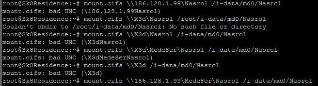

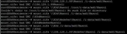

z123456789
Jaj ne csináld már, most komolyan azt hiszed nem köszöntem volna meg?
Köszi hogy segítettél felcsatolni.A gyk mit jelent?
mount.cifs //X3D/Mede8er/Nasrol /i-data/md0/Nasrol -o username=név,password=jelszó,uid=nas_user_nev,gid=nas_csoport
"uid=nason érvényes név" (mondjuk az admin)
"gid=nason érvényes csoport (pl. a uid-ban megjelölt user csoportja)" (az admin-nek mi a csoportja?) -
z123456789
Nem kell visszanézni, de akárhányszor leírtam tegnap a parancsot, mindig md0-t írtam.
Most épp...lemaradt.Sikerült a csatolás.
Viszont ami előjött már korábban a router-med közötti másolásnál is, az itt is megjelent.
Tájékozódtam más topic-ban, és ott az az infót kaptam, hogy ez valami olyasmit jelent hogy nincs jogosultság ehhez a művelethez. Arra rájöttem (rávezettek) hogy a mappamélység nem tetszik neki, mert file-okat egyesével át tudok másolni, illetve többet is egyszerre, de mappát, és benne file-okat már nem. Létre kell hoznom egy mappát, majd kijelölni a file-okat, és úgy átmásolni. :S
Erre van valami megoldás, vagy ez ezen a szinten túl bonyolult ahhoz hogy egy DVD biztonsági másolat (video TS + Audio TS) mappáit ne megbontva kelljen másolnom, hanem kompletten a video DVD lementését? -
