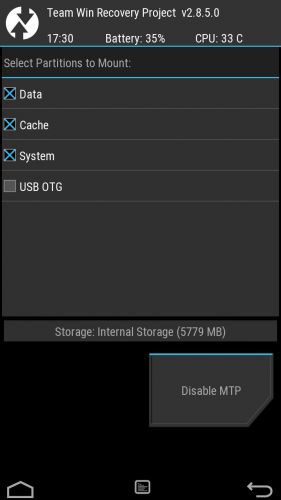

Ahh
Köszi.
De tekintve hogy az mtp nem megy, otg kábelem meg nincs, egyszerűbb volt újrakezdeni (sokadszorra).
4.4.4 1click, most ota frissitéssel 5.0.1, ha fentvan felmásolom a pakkot (remélhetőleg ott is marad), ha a particiók rendben vannak akkor megpróbálom rányomni.Ki kell valakinek taposnia ezt az utat, úgy érzem itt rám hárult ez a feladat

#14396
Teló fastboot módba (bekapcsoláskor nyomva tartod a hangerő le-t) majd a megjelenő menüben lemész a hang.le gombbal a recoveryre és nyomsz egy hang.felt majd a kifektetett droidnál bekapcs+hang fel kombóval recoverybe jutsz. Itt wipe data factory resetet választasz. Recoveryben a hangerő gombokkal navigálsz, bekapcs gomb az ok (yes).

#14387
Pendrive+otg nincs kéznél? Esetleg még a "mount" alatt meg kéne nézni mutatja-e a belső tárhelyet vagy csak 0?

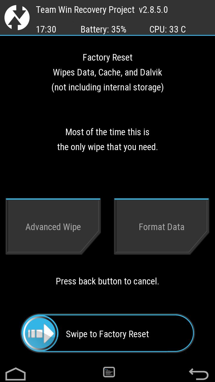

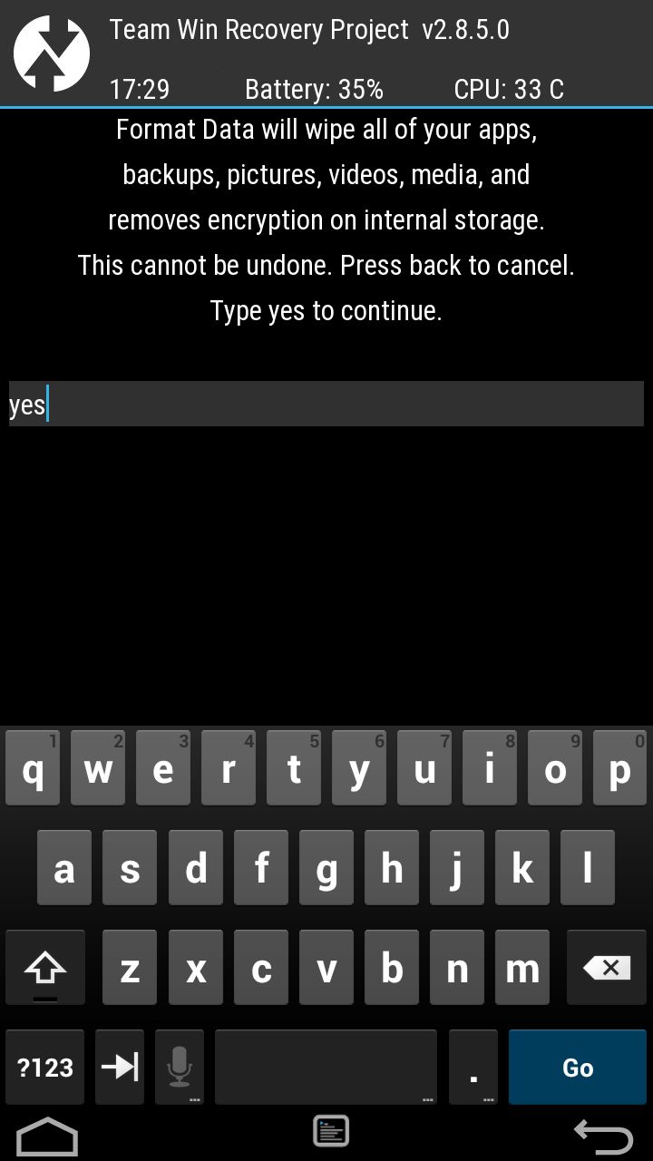

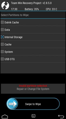

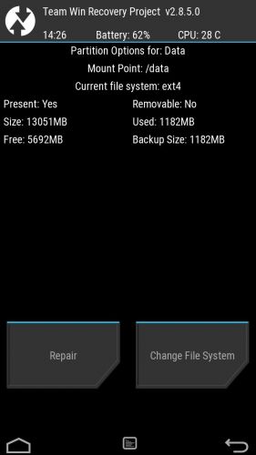

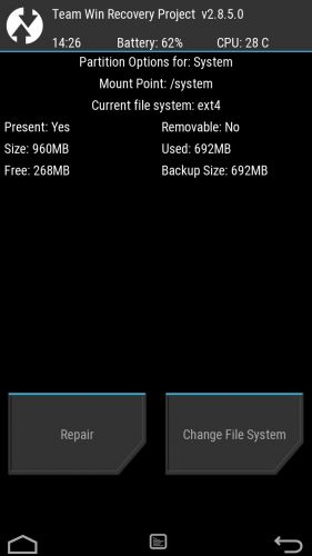

Üdv moto g-m frissítés után nem akár elindulni bootlogonál megáll míg le nem merül. Tudnátok nekem segíteni hogy hogyan tudnám helyreállítani? Sos!!! Köszönöm
cSuwwi
ronin79
#14379
én bátor vagyok
kipróbáltam.
ráment, formázás után azok a számok mint a screenshotodon (960 a system, 13051 a data).
most az a kérdés hogy teszem fel rá?a belső memórián nincs rajta, a twrp-s sideloadra nem látja. sima recoveryvel megy a sideload csak nem jó valami aláírás. adb push-ra meg error:closed (mondjuk sideloadnál push nem is csoda hogy nem megy)
biztos van valami egyszerűbb módja is, amit nem ismerek

#14378
826 az stimm a gpe-nél (már nem emlékeztem pontosan mennyinek kell lennie), ebből kéne 900-at csinálni
De
ha egy cm12-ről lenne szó akkor simán fastboot flash partition gpt.bin egy 4.4.4-es motos romból. Itt nem tudom mi a szitu, de valahol az xda-s topikjában szerepel ez a megoldás, úgyh.esetleg próbáld meg. -

#14372
Bootolj twrp-be és nézd meg a partíciók méretét/kiosztását, mert szerintem ez lesz a gond. Nekem fent volt a motos 5.0.2 majd visszaraktam a gpe 5.0.1-et de amint látom maradt a motos partíciókiosztás és ezért ment nekem fel simán a gpe-re.
GPe-n a systemnek 860 körülinek kéne lennie ext4-en, nekem ugyan ext4 minden, de a system 960.
cSuwwi
ugyanez a bajom nekem is
unable to mount /system és ezzel lehal :| -

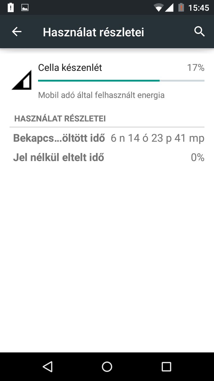

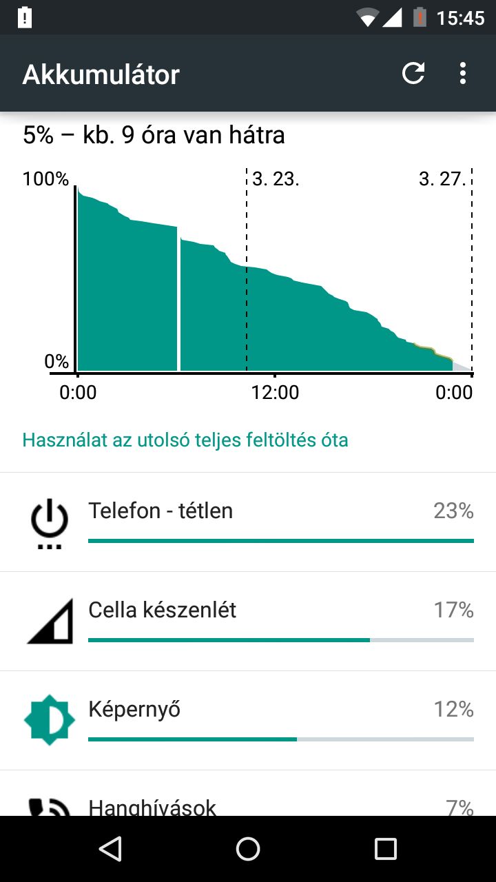

Sziasztok
Azt lehet tudni, hogy a lolli-nak mikor jelenik meg valami frissítése. Rohadtul unom már, hogy öt percenként a képembe tolja hogy frissítsek. Én még mindig nem tettem fel rá a sok panasz miatt. Gen 2 már 15 perc időt ír a telepítés kezdetéig, vagy ha el akarom halasztani, akkor be kell állítanom hogy mikor kezdje a frissítést.
6 nap 14 órát ment a G-m míg 5%-ra esett az akku. 34 perc beszélgetés, 2 óra 7 p. screen. A teljes sztorihoz hozzátartozik, hogy naponta csak pár órát ment rajta net, de akkor mindig frissítettem mindent és egy másik telefonon intéztem az ügyeim nagy részét.
Számomra világbajnok a teló!
Hozza a klasszikus nokiás üzemidőket ha "félbuta telefonként" használom.Ígérem, csak akkor írok ismét üzemidőről, ha megvan a kerek egy hét!
Most viszont visszaállok vele normál okostelefon-üzemre.(#14342) vegytek: most a Miracastban nem vagyok biztos; elég macerás a dolog, iMediashare-rel működik szó-szó.
