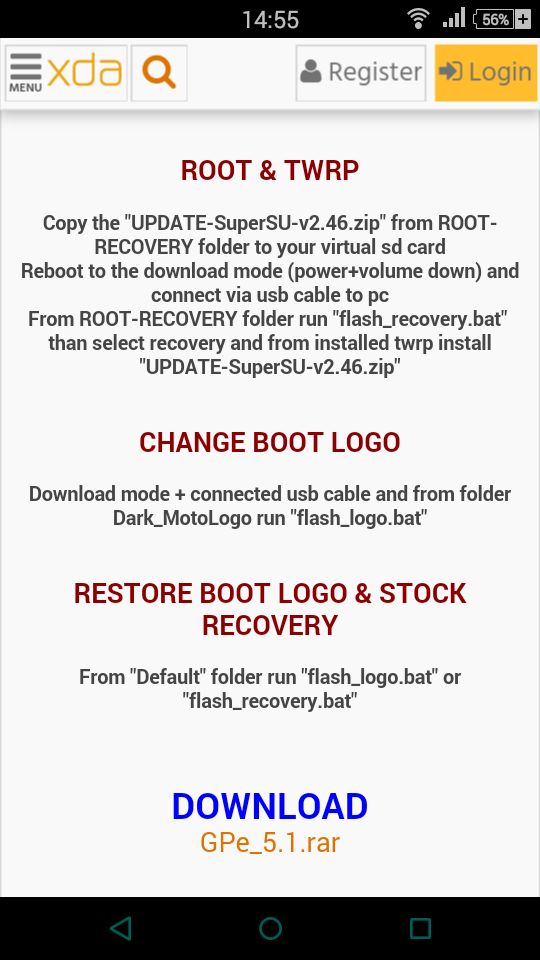

xt1032 GPE 5.1 -

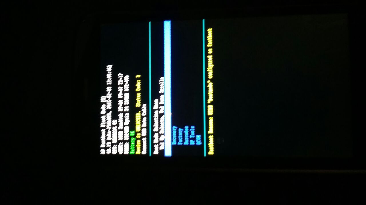

Nem jó a recovery. Cseréld le. A multibootos nálam ugyanezt csinálta.

Felszerettem volna tenni a cm után egy xt1033-ra egy aosp-t, de a factory resetet nem hajlandó megcsinálni. A wipe data részt fél óra alatt nem tudta megcsinálni. Újraindítottam lefuttattam mindegyik wipe dalvikot, kivéve a data-t és feltettem az aosp-t, de bootloop. Miért nem működhet a factory reset (wiping data without wiping data/media résznél nem megy tovább.

Mi a legegyszerubb mondja egy GPe 5.1 rom rootolasanak? Ha rootolom akkor vissza lehet csinalni, hogy kapjon OTA updatet?
