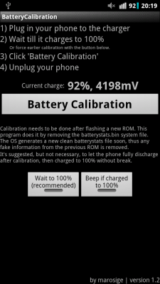

			  tvamos nagyúr Az en tapasztalatom szerint kell 8-10 toltes-kisutes ciklus, hogy elerje a teljes kapacitasat az aksi.
 Azt mondanam, hogy ha az eredeti gyari aksi, akkor ne aggodj!
