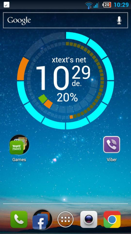

HDMI -> VGA még nincs, viszont még fent van a Nottachtrix 2.3
Eddig ey rejtélyes újrainduláson kívül más baja még nem volt, widget sem tűnt el.
Az egyetlen "gondom" vele az, hogy a kedvenc clock jb-m nem méretezhető át, így nem középen van, hanem kissé oldalt. Persze az oszlopok számát, ha növelhetném... de nem
Amúgy biztos perverz vagyok, de nekem tetszik a Motorola felület, Defy+omon is azt használom.
Átlag -10 mV / 10 perc esés idle üzemben, mikor csak edge megy meg sync 15 percenként. -
