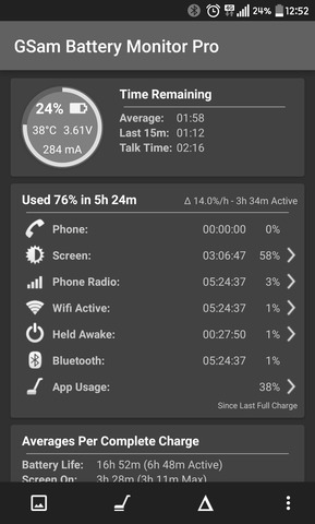

Automata kijelző fényerőn volt, és kinti- valamint benti használatban egyaránt ment a készülék, bár kétségtelen, hogy - a kánikula miatt is - inkább fedett helyen használtam, ahol az automata fényerősség miatt, a LED háttérvilágítás fényereje - s így fogyasztása is - mérsékeltebb lehetett.
Hajnalban úgy vettem le a töltőről, hogy este végig rajta volt. Ez is számít. Hogy miért? Mert ha a töltésnél éppen csak eléri a 100%-ot az akkumulátor kapacitása, és akkor választjuk le a töltést, akkor lényegesen hamarabb kezd el reálisan merülni (100% -> 99% ...), mint abban az esetben, ha 100%-on még ment a töltőn. (Ezt többször megtapasztaltam.)
Tevékenységek:
Telefonálás, Viber, Messenger, Facebook Lite, Youtube fejhallgatóval (AKG K66), böngészés (Chrome és Opera mini), zenehallgatás (PowerAmp)A YouTube ment a végén a legtöbbet, hogy lemerítsem az akkut. (Volt, hogy magára is hagytam a telefont, és közben mást csináltam, mert már nem bírtam nézni, merülni meg nem nagyon akart.
) Nagyjából 3-4 óra hosszáig (!) ment a YouTube, és mégis csak 4%-on volt a statisztika szerint, talán azért, mert Chrome böngészőből volt megnyitva, (nagy és kis nézetben begyesen, de legtöbbször teljes kijelzős módban) nem a külön YouTube kliens ment.
Hogy ez engem zavar -e az, hogy mit ír a statisztika? Egyáltalán nem.
Csak azt tapasztalom, hogy a telefon megy és megy, mint a kisangyal.

Tehát 10%-nál: 19 óra 26 perc akkumulátor használat, és 4 óra 16 perc 6 másodperces SOT.
Ez jelenleg bármelyik telefon esetén bőven az elfogadható szint lenne.Az ezt követő alkalommal teljesen lemerítettem, de mivel 3%-ról hamar leesett a töltöttség a kikapcsolási szintig, így nem volt lehetőségem screenshot-ot készíteni. Csak leírni tudom: a SOT kb. 5 óra 10 perc körül volt.
Bekapcsolt másodlagos kijelző, Wi-Fi, 4G és GPG; valamint telefonálás, böngészés, zenehallgatás, stb.
(Mondjuk Skype-ot egyszer sem használtam, úgyhogy az a rész kissé érdekes, de ilyet nem tapasztatam máskor, és a SOT-al így is bőven elégedett valtam.)Update: A QuickMemo+-t is rendszeresen és megelégedéssel használom, soha semmilyen merülési anomáliát nem tapasztaltam eddig.
Ha megnézted a képeket, kérlek jelezd, és akkor leveszem innen, hogy a fórum ne screenshot-okkal legyen teleszemelve.

Egy kérdés: "4 orahoz kozeli sot" ezt az értéket honnan vetted? (A 4 óra amúgy jó lenne, de normál, és nem energiatakarékos üzemmódban.)
Az "Akkumulátor használata" / "Képernyő %"-nál lévő értékkel szoroztad be az "Akkumulátorral való használat"-nál lévő idő értéket? (Csak hogy tiszta legyen.)

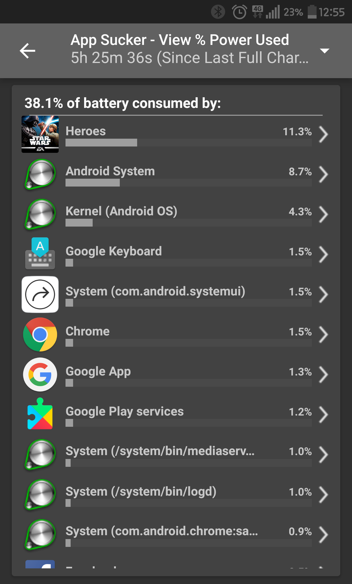

Igen sajnos az alap probléma az energiafelhasználás nyomonkövetésével, hogy elég sok olyan folyamat van, amit az android nem köt hozzá az adott alkalmazáshoz (ilyen például az, ha valamelyik alkalmazás lekérdezi a pozíciót), ezért van az, hogy az android rendszer az egyik legnagyobb fogyasztó. Viszont az is biztos, hogy valami csúnyán be van akadva. Legtöbbször amúgy pont a nagy alkalmazások rohadnak le, mint pl fb és/vagy fb messenger. Sajnos ezekkel nem tudunk mit kezdeni mezei userként, de gyakran még akkor sem, ha esetleg van root és alkalmazás a monitorozáshoz (ilyen lehet a wakelock detector), legalábbis én nem tudtam soha értelmezni, amit írt nekem az alkalmazás. További probléma még ilyen esetben, hogy gyakran annyira összevissza ágazó folyamatok vannak, hogy valamit megtagadsz az adott alkalmazásnak ami aztán emiatt más feladatot sem fog tudni ellátni. Ilyennel is találkoztam már.
Én úgy látom amúgy, hogy akiknek olyan jól bírja a telefon, azoknál főleg a fb és a messenger nincs se feltelepitve, se használva. De ugyanúgy a legtöbb üzenetküldő alkalmazás is hiányzik a telefonról. Tippem szerint kb csak a hangouts van fent, amit használnak is, és a többi kapcsolattartás a telefonálásra email-re és sms-re korlátozódik.
A böngésző ilyen esetben nem eszik lényegesen sokat, a zenehallgatás lehet még érdekes, de az is a megfelelő alkalmazással és a zenék telefonon való tartásával (tehát nem streamelt zene) kiküszöbölhető.
A játék egy eléggé szubjektív dolog, de a jó üzemidő általában az alacsony igényű játékokat feltételezi.
Hozzá kell, hogy tegyem, hogy nálam a 3 óra SOT és 6 óra üzemidő a jellemző, de én eleg aktívan használom a telefont. (Folyamatos bluetooth szinkron, semmilyen Google szarság sincs kikapcsolva, erős igényű játék, ha zene akkor stream, skype, whatsapp, viber , messenger, fb, gmail, időjáráselentőnek Weather Timeline, és még sorolhatnám.)
Nem mondhatnám, hogy meg vagyok elégedve, az üzemidővel, és engem is rohadtul zavar, hogy álló helyzetben merül a telefon, de a felhasználási szokásaim mellett be kell látnom, hogy ez egy ilyen erdő. Tény, hogy az előző telefonoknál is ilyen volt a felhasználás és ott nem merült üresjáratban így, de minden bizonnyal ennek is megvan az oka. Bár még nem tudtam, hogy pontosan mi lehet az.

Hmm.. érdekes.. azért kérdeztem amúgy ezeket, mert én használok mindent amit felsoroltam (Google Now, Now on Tap, okosóra ami folyamatosan kapcsolódik bluetooth-on, helymeghatározás is folyamatosan megy, ráadásul a helyelőzmények is be van kapcsolva, úgyhogy olyan 20-30 percenként lekéri a helyzetemet és szinkronizál a szerverre), de így, hogy írtad, hogy neked ezek nincsenek, nem tudom, hogy mi lehet.
Whatsapp, skype, viber, ilyenek gondolom vannak telepítve (a messengeren mellé). Csak mert még azok is lehetnek.
Illetve, ami LG sajátosság, az az időjárás alkalmazás, ami beépül a másodlagos kijelzőbe is. Az szokott még sokat küzdeni a szinkronizálással. (Na meg persze az egyéb időjárásjelentő alkalmazások)
