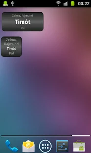

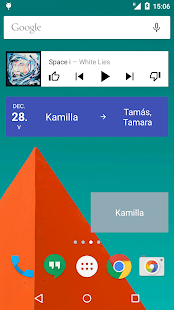

Valaki tudna olyan névnap widgetet ajánlani ahol az aktuális névnapokat kiírja egy kis ikonban? Nem az értesítősávban hanem mintha egy kis ikon lenne és persze napi frissítéssel?
Hiába kerestem nem találtam, pedig anno a HTC-n volt ilyen.. -

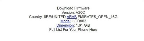

Szia.
Leirnad részletesen a telepítés menetét? Ugyan úgy kell kdz-vel ahogy az osszefoglaloban le van írva? Bocsi, annyira nem sűrűn romolgtok.
Köszi szépen! -
