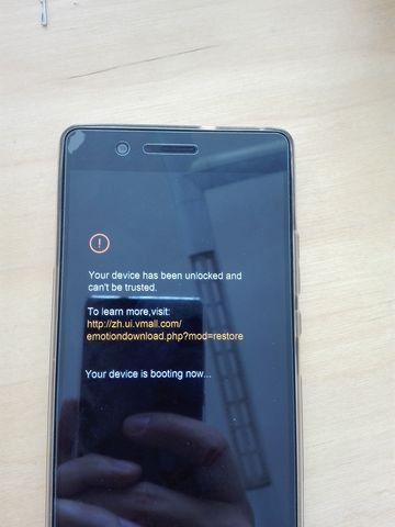

recovery/individual:
1. reboot fastboot mode
2. kiválasztottam: VNS-L21-L22-L23-L31 Toolkit\Packages\L21C432B130_DS\recovery_twrp.img-t
3. flash recovery (ha kérdez a program, akkor tovább)
4. reboot android
5. reboot recovery --> itt fagy ki, mellékelem a képet:ebből az állapotból szimpla újraindítással nem lehet kihozni
kizárólag csak akkor lehet kihozni, ha háromgombossal indítom újra --> nincs az sd-n semmi rom --> nem tud telepíteni --> reboot: ekkor áll fel a rendszer -

G@ß!
bubus66 #11998 üzenetére
0. mivel unlockolva van a bootloader, ezért azzal nem foglalkozok
1. packages fülön "pkg.L21C432B130_DS"-t telepítem --> szuperül lefut
2. recovery, twrp fülön reboot fastboot módba --> a legördülő menüből egyféle twrp-t tudok kiválasztani, azt kiválasztom, majd flash twrp recovery --> szuperül lefut --> reboot android: OK --> reboot recovery: kifagy indulásnál (your device is booting now...).Itt vége a történetnek.
Múltkor amikor ilyet csináltam és kifagyott, akkor az azért volt, mert 7-es androidra akartam feltenni a 6-os androidhoz passzoló twrp-t.
Ezért kérdeztem. -
