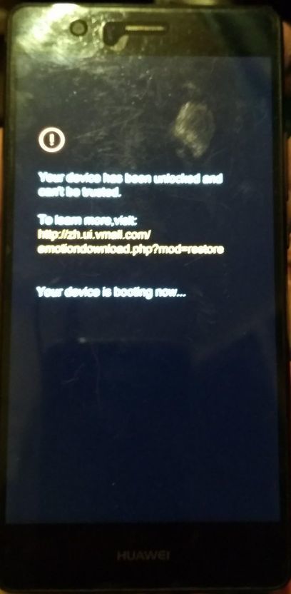

#14023
közben este még bepróbálkoztam az elite-el, meg a lineage-el és eljutottam oda, hogy a telefon
Failed to mount ´/vendor´ (Invalid argument)
Failed to mount ´/product´ (Invalid argument)
Failed to mount ´/version´ (Invalid argument)
hibákat dob TWRP-ben. Az AOSP újratelepítéskor nem ír hibát, de megakad a "Your device is booting now..." huawei-es felíratnál.Van erre olyan megoldás, amihez nem kell sd kártya?

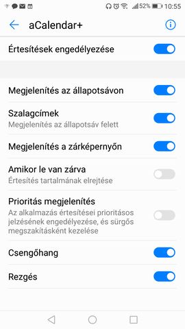

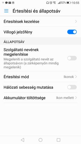

Mint látható nem mindenkinek van. A 7-est béta utára tettem fel, és ez lett. Akkor kerestem is, hogy hova lett az "Értesítések bekapcsolják a képernyőt"?
Az alkalmazásonként tudom kikapcsolni, ha minden igaz, hogy ne legyen zárképernyőn értesítés. Ki is próbálom!tomboy0013 Egy leheletnyi idővel megelőzött.
Ja még annyit, FR nem volt. Ha kikapcsolom az alkalmazásnál, akkor nem jelenik meg, de mindet ki kell kacsolgatni, ha semmit sem akarok látni.

#11872
Igen. Miután kimostan a csippát a szememből már én is észrevettem. Csak hirtelen mikor megnéztem átsiklottam felette. De hisz nekem is ott ki van kapcsolva.
Na mindegy. Van ilyen...
Bár azt nem értem, hogy miért nem találta a kolléga, ha ennyire nyilvánvaló helyen van?

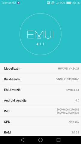

Szia !
Petya220:
Leírom hogy futottam bele ebbe:
- B160-al vettem a telefont.Frissítés nem volt, ezért Firmware Finderrel lett felrakva szépen sorjában ahogy le volt írva
Így lett B371Nem tetszett a kamera indítás, ezért ment rá a RollBack ( C900B300NEU )
Innen Huawei oldaláról a B160 vissza. Simán felment.Ma olvastam, hogy van frissítés, ezért rányomtam. És innentől már az új letöltött firmware óta lett test-keys.
Egyébként most néztem meg XDA-n, hogy a Firmware Finder csinálja ezt, ami logikus, hiszen egy "Beta" vagy "Test" fázisú ROM-ot rak fel.
Így aki ezt a szoftvert valaha is használta, az így járt.
B160 fent. Ha innen frissítem, akkor megint test-keys lesz belőle szerintem.
