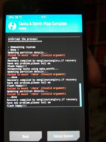

Úgy tűnik megvan minden. Csináltam én vele mindent.
A data eredetileg is F2fs volt és javításnál mindig arra is változtatta.
Viszont most jut eszembe, hogy AOSP-on a (ami elvileg hiba nélkül ment fel anno) a Google Play, meg igazából az összes google cucc fekete képernyőzött, ha be akart jelentkezni. Pedig 64-bites, 7.1-es full csomagot szedtem le.

igen, közben én is elgondolkoztam ezen, már 60%-nál tart az update, remélem meglesz a 100%.
ha ezek után is szeretnék aosp rendszert, akkor fastboot>twrp>backup az elite-el(?) > install meti féle? ill telegram nélkül akkor a meti-féle aosp legújabb verzióit nem lehet elérni? mert az oldalán csak a 1208-as van fenn.
MOD: és 100%-nál bedobta, hogy "get help".Bár a rendszer végül elindult.

Az a fura, hogy hiába B160as van fenn, nincs két sim opció és imei is egy van. Aminek az MM -> N van a leírásában és B370-es(Fullota-mf-pv 81340) az nem approved. Ha azt telepítem akkor nem lesz frissíthető? Mi történik ha 371et telepítek?(csak mert abból approved a nougazos)
Ui.:Lehetséges hogy valami gebasz folytán az ss oeminfo-ra 160as ds firmwaret telepítettem?

Azt eddig is sejteettem, hogy szolgáltató függő a készülék, ez mondjuk nem is zavar annyira. Az viszont igen, hogy twrp-t sehogy nem tudom feltenni... Mindjárt megpróbálom lezárni, majd újra nyitni a bootloadert, és aztán? Twrp? Majd az oeminfo és custom.bin?
Az L21C432B161-et tegnap leszedtem, de twrp hiányában nem tudtam feltenni... :/
(flashboot-tal egyesével végigzongorázni meg elég macerás lenne) -

Figyelmetlen volt, nem vitás... Próbálnám helyrehozni, amit elszabtam. De legalább már sikerült visszahegesztenem rá egy 6.0-át...
Vendor Country Info
Vendor: telenor
Country: huSIM Lock Info
NW_LOCKEDAz adb és a fastboot is működik szerencsére.
Visszazárást és újranyitást megpróbálom kicsit később (kora este).Köszi a segítség
