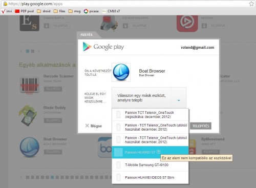

Play: ez a tablet eddig is állandóan másik néven volt, hol az enyémen, hol a nejemén, most épp a fiamén.
Eddig ilyen gond nem volt, sőt, most tettem fel az asszony minijére egy SGS-en kédszült tibi mentést, én ott van a playen.
Mindegy, eljátszadozok vele, majd csak lesz valahogy. Ha másképp nem, leszedem mindet újra. -

Play hiba: Fen van pl. minden Angry Birds. TB mentésből tettem vissza, mint minden appot mindig, minden eszközre. És a Slimen a play saját alkalmazásaim menüjében nem látszik egyik sem. Ha megkeresem, akkor persze azt írja, hogy telepítve, de ha frissítés jönne, nem tudnék frissíteni, mert nincs a listában.
A kattanás most egy napja nincs, bár nem is igen használták a kölykök.Esetleg érdemes újabbat feltenni?

drmotto
mkRoland #13638 üzenetére
Nem is fogja, mert a play valahonnan máshonnan szedi az infókat a telefonodról/tabletedről, és gondolom az az alapja, hogy mit adtak ki rá hivatalosan.
Pl. az SGS-re se tudtam marketből szedni olyan appot, amihez minimum 3.0 kell, alternatív forrásból beszerezve viszont simán működik. -
