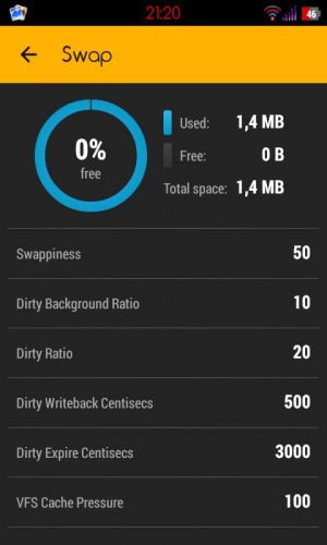

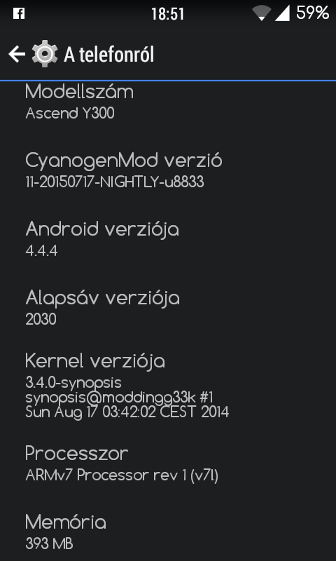

Átérzem a gondod,mert én is ebben a cipőben jártam.Egészen addig amíg rá nem találtam az aláírásomban szereplő összetételre.Ezt merem ajánlani.Annyi,hogy a CM11-ből nem a legfrisebb van fent,mert valami abban nem tetszett.A mellékelt képen van a verziószám a hozzá való gapps-szal és kernellel együtt.A CM romban alapban van Zram,ami nagyon nem jött be.Viszont az is csak akkor jön elő ha fent van a synopsis kernel.(Az is lehet,hogy abban van a Zram).Lényeg a lényeg,azt ki kell kapcsolni és helyette mehet a swap.Lejjebb azt is belinkelem.Könnyű megcsinálni,mert mindegyik telepíthető zip.Csak idő igényes,mert minden egyes folyamatnál ujra kell indítani.Én a CM-et is kiganéztam de úgy izomból.Ehhez is mellékelek képeket.Amik vannak azok meg mind hibernálva a Greenyfi-vel.Na ez az ami legalább annyit segít,mint a swap.Amióta ezt a konfigot használom azóta nincs káromkodás.
De így sem egy gyorsvonat.Viszont én már azzal is beérem,hogy nem tünik el a státusz bár,vagy ha hívnak nem kell fél napig várni,hogy legyen mit elhúznom.
Szóval fel a fejjel és jó próbálgatást!
Ui.: Az aksi nekem is halódik de amennyit ment azon sem csodálkozom.
Ui2.:A zram-swap-os oldalon ajánlom még a Fstrim.zip nevű csodát,ez olyasmi mint a windowsnál a töredezettség mentesítő.Elvileg egyszer kell telepíteni,utána minden újraindítás után dolgozik. -

Igen engedi a gyári rom a swap-ot de csak swap kompatibilis kernellel.És igen ha újrarakod a gyári romot,azzal törlöd a CeXstel kernelt.A kernelt a beállítások,a telefonról menüpontban nézheted meg.A swap-ot ha telepítettél azt meg a play-ről ingyenesen leszedhető Disc Info nevű app-al tekintheted meg.

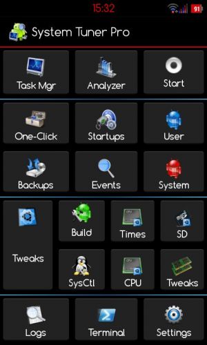

Szerintem ha a System Tuner Pro-val a system-ből kitörlöd az app-okat,mint pl a Google+,meg a többi gyári vackot(amit nem használsz),akkor pont azt éred el vele,amit akarsz.Csak te bonyolultabban akarod csinálni.
Arra meg ezt tudom talán ajánlani.
Én anno azt hiszem ezzel nyitottam meg a .APP fájl-t.
Ha esetleg mégis megpróbálnád az egyszerűbb verziót,akkor System Tuner Pro-t elindítod,System ikonra kattintasz,majd a listából katt a törölni kívánt alkalmazás és alul van jobb sarokban az uninstall. -
