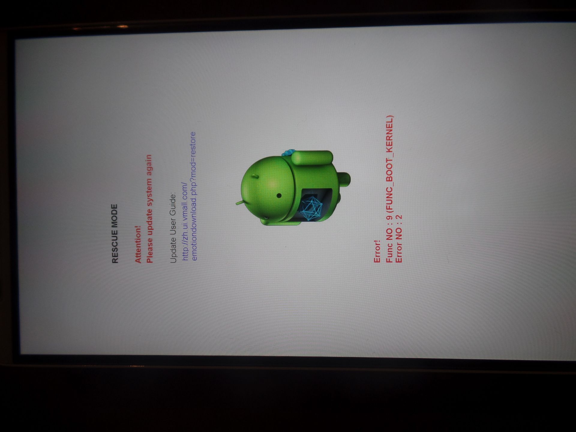

Hidd el,annak semmi köze hozzá.Nálad már valami kernel hiba lesz,azért nem tudtad te sem egyik módszerrel sem feltenni.Gondolom a twrp módósította,a gyári recovery meg nem tudta helyreállítani.A Huawei szervízébe vidd,ne sufni gsm-be,mert azok se fogják tudni helyrehozni.

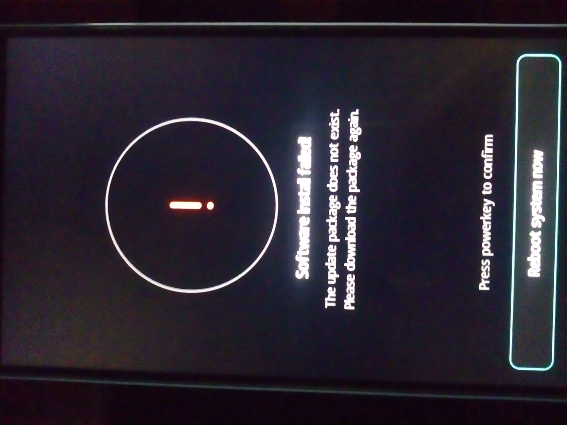

Leírom még egyszer: a gyári romot nem tudod ADB-n keresztül felrakni. Ha nyitva a bootloader, akkor tedd vissza a gyári recoveryt. Ezt a csomagot töltsd le, csomagold ki valahova. Csatlakoztasd a készüléket fastboot módban majd indítsd rendszergazdaként a bat fájlt. A menüben a 2. pontot kell választani, ez teszi vissza a gyári recoveryt (először lehet egy felsorolást kapsz). Ha ezzel a segédprogrammal nem sikerülne, akkor ebből a csomagból másold a RECOVERY_ori.img fájlt a platform-tools mappába, ismét fastboot módban legyen csatlakoztatva a teló. Ugyan ebben a mappában nyiss rendszergazdaként egy parancssort, majd add ki a következő parancsokat:
fastboot devices
fastboot flash recovery RECOVERY_ori.img
Ha sikeres volt a művelet akkor az SD-re csinálj egy dload mappát, ebbe másold a B137-es rom UPPDATE.APP-ját. Azután mehet a három gombos kényszerített frissítés. Csak a gyári recoveryvel tudod a gyári romot visszatenni. -

Ha indul fastboot módban (hang le +power) akkor megpróbálhatod visszaflashelni ADB-n keresztül a gyári recoveryt. Ha sikerül akkor már menni fog a kényszerített frissítés. Ha viszont sérült a bootloader akkor necces. Az összefoglalóban megtalálsz majdnem mindent, kivéve a gyári recoveryt.

A készülék visszaállítása gyári állapotra:
-Letöltöd a b137-es romot ami egy UPPDATE.APP
- Az SD-n létrehozol egy dload mappát, ebbe be másolod az UPPDATE.APP-ot
- A készüléket a következő módon indítod: hangerő le és fel + power gomb
- El kell induljon a frissítési folyamat, melynek végén gyári állapot kel fogadjon. Ez vissza írja a gyári recoveryt is, viszont a bootloader nyitva marad ha nyitottad. Gondolom nyitottad ha recoveryt tudtál cserélni.
Hozzátenném, ha már 5.1 volt fent és így akartál romolni, akkor először a B300-as rom kell, majd a B137.
