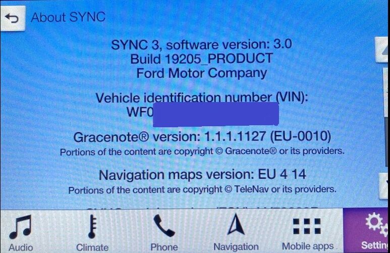

HUTCHDB
Teewine #1589 üzenetére
Nem vagyok múszaki analfabéta....
Mint írtam, SYNC 3 fejegységem van.
A korábban rajta volt szoftver pedig 2.0 volt, 2016-ból, a térképek, pedig 2014-esek, mint ahogyan azt írtam is.Nagy nehezen felment rá a gyári Ford oldalról letöltött 3.0.
Utána a CYANLAB-ról a sync 3.3-at a vadi új térképeket, azután pedig a 3.4 legújabb verzióját tettem fel.
Jelenleg az elérhető legújab szofttal így néz ki a fejegység: -

wong kok wah
HUTCHDB #1586 üzenetére
Miért mi a probléma a 3.0-val, hogy 3.4 -et akarsz feltenni? 3.0-ról a 3.3 vagy 3.4 a reformat-al (1u5t-14g386-cb.tar.gz) megy fel. Régebbi hozzászólásomba megtalálod, hogy kell pontosan (#1536). Nem ismerem a cyanlabs-es "updatert", de az olvasottak alapján nem sokat ér...

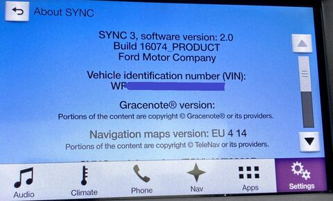

Teewine
HUTCHDB #1584 üzenetére
Ha a frissítés a hivatalos Ford oldalról lett letöltve a jármű VIN száma alapján akkor annak fel kellene mennie ha exFAT-re van formázva a pendrive. Itt jegyzem meg, hogy lehet az sem mindegy, hogy gyorsformázással, vagy mélyformázással lett az adattároló leformázva. Illetve mekkora a kapacitása az adattárolónak? A frissítést meg lehet próbálni exFAT-re formázott külső HDD-vel is, vagy külső SSD-vel. Én azt tapasztaltam, hogy külső HDD-vel, vagy SSD-vel gyorsabb a frissítés, mint pendrive-al. Hibaüzenet nincs? Továbbá az autoinstall.lst fájlban a telepítendő fájlok elnevezései megegyezik a SyncMyRide mappában lévő fájlok elnevezéseivel? Jó lenne arról is tudni valamit, hogy álló, vagy járó motorral próbáltad a frissítést? Hogy tudjunk segíteni, jó lenne ha részletesen be tudnál számolni arról, hogy hogyan próbáltad a frissítést telepíteni.
HUTCHDB
Üdv Urak!
Most vettem egy Ford Galaxy-t, 2016-os évjárat.
Szeretném a rendszert frissíteni, de az istennek nem megy.
Lakás wifi -> 0
Telefonról megosztott wifi -> 0
Gyári Ford oldalról letöltött update -> 0
CYANLABS SYN3 Updater (legújabb 3,4-t próbáltam) -> 0Elindul minden frissítés, de megáll, és nem fut le, volt már hogy 1 órát vártam, hogy hátha, de sajna nem történt semmi.
Jelenleg 2014-es térképekkel 2016-os SYNC3 2.0 verzió van az autóban.

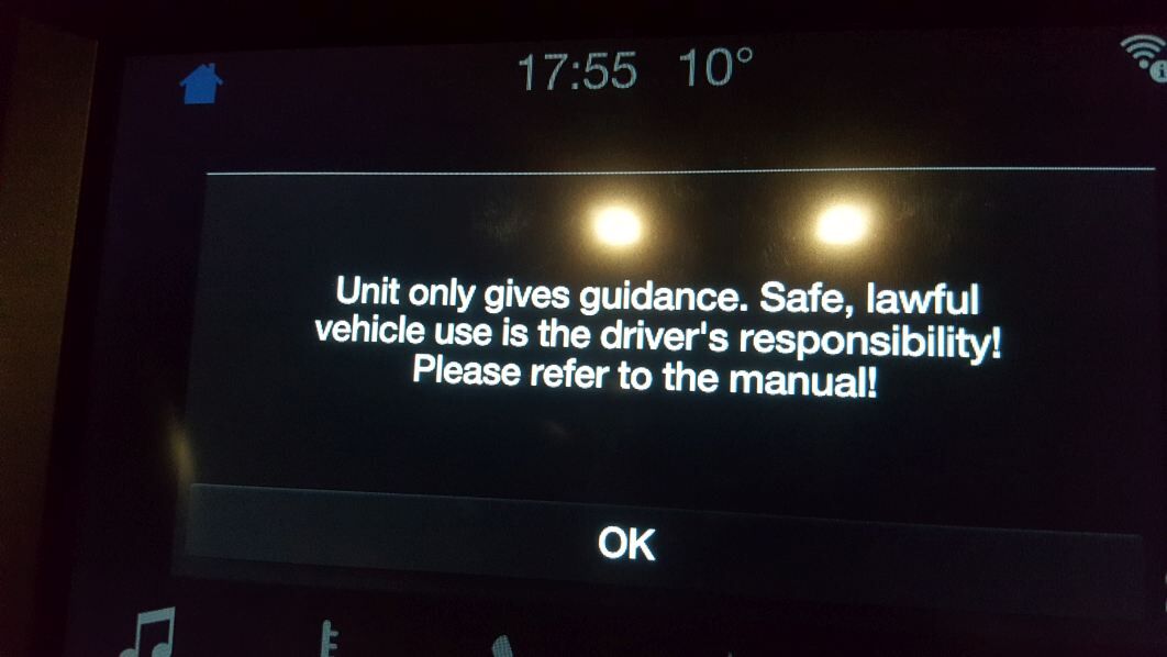

wong kok wah
qqrique #1568 üzenetére
Nincs más nyelven ez csak egy ID. A beállított nyelv szerint írja ki a szöveget...
ID:Unit only gives guidance.
Safe, lawful vehicle use is the driver's responsibility! Please refer to the manual!
U n i t o n l y g i v e s g u i d a n c e . S a f e , l a w f u l
v e h i c l e u s e i s t h e d r i v e r ' s r e s p o n s i b i l i t y !
P l e a s e r e f e r t o t h e m a n u a l !ID:Unit only gives guidance.
G e r ä t d i e n t n u r z u r U n t e r s t ü t z u n g . D i e s i c h e r e
u n d g e s e t z e s g e m ä ß e V e r w e n d u n g o b l i e g t
d e m F a h r e r ! S i e h e B e n u t z e r h a n d b u c h !ID:Unit only gives guidance.
U n i d a d s o l o c o m o g u í a . ˇ E s r e s p o n s a b i l i d a d d e l
c o n d u c t o r e l u s o s e g u r o y l e g í t i m o d e l
v e h í c u l o ! ˇ C o n s u l t e e l m a n u a l !
etc.. -
qqrique
wong kok wah #1567 üzenetére
"/~ TextID 8d0905b7-da29-11e4-adb6-00059a3c7a00
text: qsTr("Unit only gives guidance.\nSafe, lawful vehicle use is the driver's responsibility!
//: itt miért hiányzik egy 'new line ( '\n' )' utasítás?
Please refer to the manual!")
}"Más nyelveknél, pl. német, orosz... hogy néz ki ez a kódrészlet?
wong kok wah
Tibor691 #1566 üzenetére
Nem sajnos. Ez egy popup ablak a qnx rendszerben...
//~ TextID 8d08907a-da29-11e4-b551-00059a3c7a00
cancelButtonText: (_globalSource.regionalVariant === GlobalSource.Europe) ? qsTr("Ok")
//~ TextID 8d0905b6-da29-11e4-8eda-00059a3c7a00
: qsTr("Accept")
popupSize: (_globalSource.regionalVariant === GlobalSource.Europe) ? HmiGui.Regular
: HmiGui.Big
onCanceled: {
_trafficCenterController.fastDismiss(root.instanceId);
contents: Item {
anchors.fill: parent
TextLabel {
anchors.margins: UiTheme.styleRoot.generalMarginBig
visible: (_globalSource.regionalVariant === GlobalSource.Europe)
horizontalAlignment: Text.AlignHCenter
verticalAlignment: Text.AlignVCenter
wrapMode: Text.WordWrap
//~ TextID 8d0905b7-da29-11e4-adb6-00059a3c7a00
text: qsTr("Unit only gives guidance.\nSafe, lawful vehicle use is the driver's responsibility! Please refer to the manual!")
